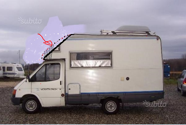

Ordunque salve a tutti, riprendo una follia proposta anni fa, lo so immagino tutti i commenti pro contro pazzie ecc...però il nostro polentino del 93 sta diventando vecchio come noi e la mansarda sta diventando scomoda per noi mia moglie soprattutto x protesi anca ecc...che nn sto ad elencare, quindi pensavo di far un semintegrale, facile ma difficile arrivare a 15/20 mila euro, troppi quindi da escludere..piuttosto affitto un garage uno due mesi e mi metterei all'opera sono ben preparato x lavori anche importanti...vorrei far una cosa simile poco stravolgente un profilo da riprendere sotto e sul tetto con telaio legno e copertura alluminio o vtr e isolante e riprofilare bordi se possibile lasciando pianale appoggiato già sul bordo cabina...poi interno da rivedere tutto sempre in faidame, letto a terra retro ecc... almeno potremmo finirlo di godere più a lungo speriamo---secondo voi escludendo carta circolazione che nn dice molto, omologazione ecc otterrei miglioramento anche in aereodinamica anche poco e potrebbe essere fattibile o rientro anche io nella sfera dei pazzi scriteriati squattrinati da banners? grazie
per noi mia moglie soprattutto x protesi anca ecc...che nn sto ad elencare, quindi pensavo di far un semintegrale, facile ma difficile arrivare a 15/20 mila euro, troppi quindi da escludere..piuttosto affitto un garage uno due mesi e mi metterei all'opera sono ben preparato x lavori anche importanti...vorrei far una cosa simile poco stravolgente un profilo da riprendere sotto e sul tetto con telaio legno e copertura alluminio o vtr e isolante e riprofilare bordi se possibile lasciando pianale appoggiato già sul bordo cabina...poi interno da rivedere tutto sempre in faidame, letto a terra retro ecc... almeno potremmo finirlo di godere più a lungo speriamosecondo voi escludendo carta circolazione che nn dice molto, omologazione ecc otterrei miglioramento anche in aereodinamica anche poco e potrebbe essere fattibile o rientro anche io nella sfera dei pazzi scriteriati squattrinati da banners? grazie Skippier65
Per me, il gioco non ne vale la candela, in areodinamicità guadagneresti poco e nulla.
Quello che spendi di materiale e tempo per la modifica, lo guadagneresti in gasolio in 50 anni di viavgi

In risposta al messaggio di skippier65 del 04/07/2020 alle 18:38:14
Secondo me non sarebbe un brutto lavoro, potresti fare anche i 12 con un litro, però c'è un però, il finestrino verrebbe mozzato (evidenziato dalla freccia rossa) e li il lavoro non verrebbe molto bello esteticamente, comunque se ci sai fare, tentar non nuoce. Al limite giri solo quando non piove. Buona fortuna.
Ricordati che poi entri nella "Jungla burocratica" in quanto esemplare unico.
Ogni camper ha una scheda di omologazione depositata in motorizzazione dal costruttore in cui sono elencate caratteristiche costruttive, componenti, ecc.
Una modifica del genere dovrebbe poi prevedere una nuova omologazione, probabilmente con nulla-osta dal parte del costruttore che dichiara che non va a compromettere la sicurezza di marcia (e il costruttore non si prenderebbe mai certi rischi).
Percorso più breve ed agevole da fare presso un TUV tedesco, ma io sinceramente non mi avventurerei mai, salvo fare le cose.. "aumma aumma".
