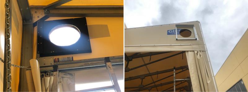

Ho comperato questo:
https://www.ebay.it/itm/Assiale...
Per il momento ho già preparato la flangia di montaggio, poi vediamo quando arriva

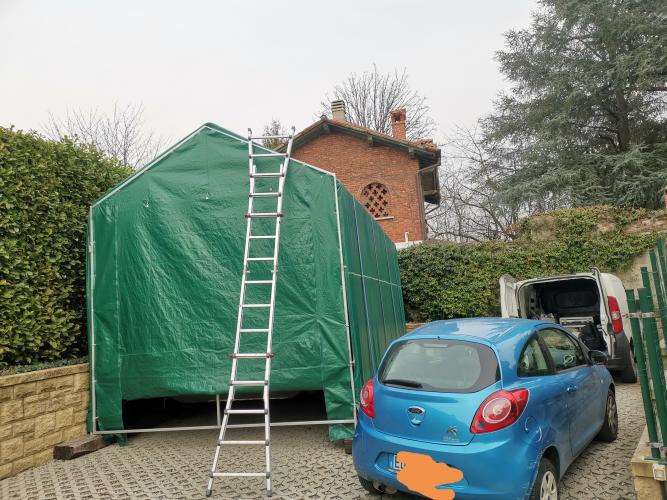

Inserito il 12/03/2020 alle: 10:25:36
Ciao, io nel ricovero del camper che vedi in foto non ho mai condensa, neanche in pieno inverno tenendo aperto un pochino il fondo.

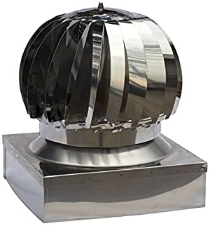

UN aspiratrore inox come questo
aspira eccome
Così hai sia la convenzione che il tiraggio quando c'è brezza o vento.
