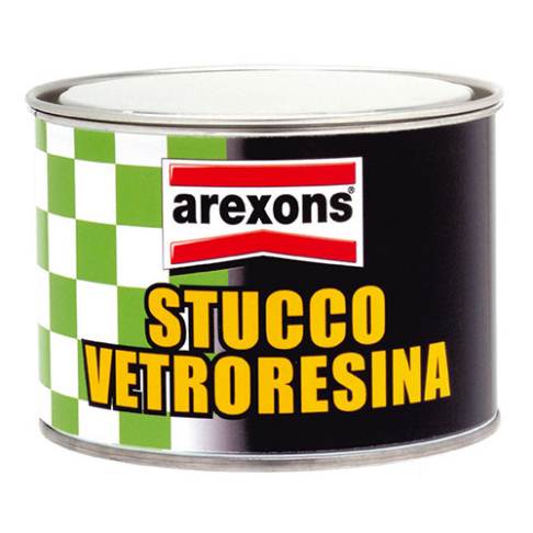

Ciao, io utlizzerei stucco in vetroresina bicomponente passato con spatolina stretta, sigilla e da solidita alla riparazione.

Grazie a tutti per le risposte.
IVAN1971 dove lo posso trovare lo stucco che dici tu?

Lo puoi trovare dal ferramenta, Brico io, Obi,Leroymarlin,negozi di nautica,ecc,..... l'importante che sia fibra di vetro, andrebbe bene anche stucco per carrozzeria se il foro non è grosso, ma è meglio la fibra di vetro. costo circa 5,00€.
