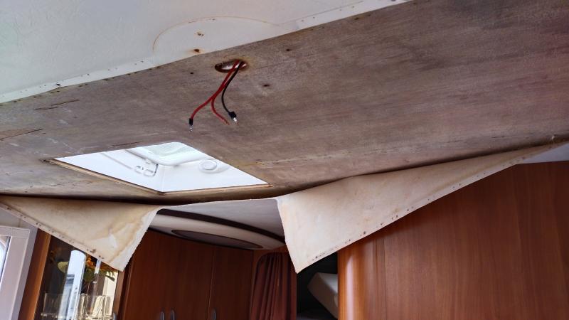

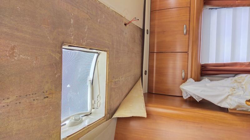

17508650725855230505318754753597.jpgCiao. La coibentazione della cellula con il tempo si è disgregata e adesso oltre a non avere coibentazione ho la tappezzeria che pende sul letto. C'è qualche rimedio che non chieda di smontare tutta la parete?

Dipende da che risultato vuoi ottenere
Puoi usare colla spray e  incollare il tessuto al suo supporto, ma con un risultato esteticamente ******so
O far rivestire da un tappezziere che fa interni di auto

Qualche foto sarebbe utile per capire meglio e eventualmente cercare di dare consiglio.
Immagino che il mezzo abbia qualche annetto, perchè io ho un furgonato Hymer attuale, e non riesco a capire cosa intendi perchè probabilmente ora usano un sistema differente.

Quel tessuto ormai non lo puoi più riattaccare.
Devi sostituirlo.
Da quel poco che vedo passa sotto agli angolari e anche sotto il letto superiore. Insomma qualcosa c'è da smontare per farlo per bene. A meno che non sia un pannello a se stante poi fissato alla parete. In quel caso va smontato e portato a rivestire.
Altra opzione, se il tessuto era incollato alla parete del camper, è creare un pannello con un materiale sottile e leggero da rivestire e fissare alla parete.

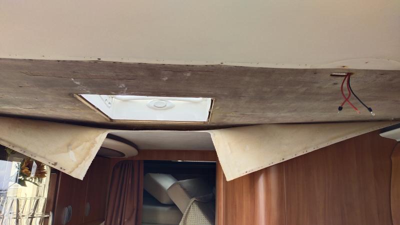

A me era successa una cosa simile, sul mio Hobby van, non la parete ma il soffitto, probabilmente partito tutto da una piccola infiltrazione della botola.

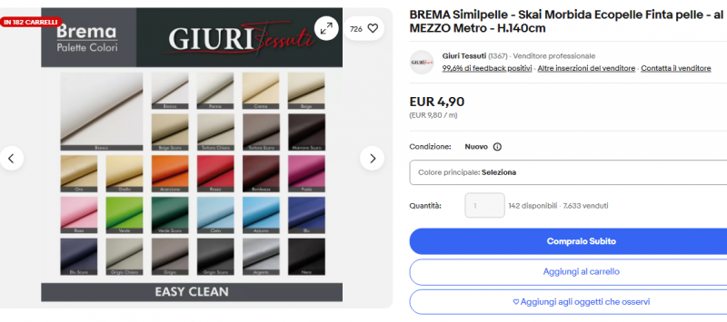

Ho usato un skai a quattro soldi preso in rete.
Ne esistono di diversi colori, io ho usato bianco...per di più è bello al tatto e perfettamente lavabile.
Ho tagliato tutto il vecchio, ripulito fino arrivare ad avere il legno pulito e senza polvere, poi ho incollato il nuovo skai con bostik, è venuto meglio del originale.
Per rifinire negli angoli, solo nei punti che non si poteva smontare, ho usato un angolare in legno colore dei mobili.
Questa la colla, la metti a pennello.
Dopo 3 anni è ancora li perfettamente, senza cenni di distacco.
Avrò speso 25/30 euro in tutto.
Da quello che vedo dalla foto il tuo sembra abbastanza semplice, solo per il fatto di non dover lavorare a braccia alte e testa piegata in dietro...sai che male di cervicale!
