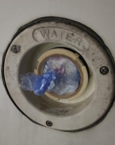

Metti una foto del bocchettone di riempimento

Ecco il tappo di serie,o meglio il bocchettone.
Inserito il 07/08/2023 alle: 08:17:35
È questo
https://www.cusmai.com/tappo-ac...
 E mi sembra strano che ti abbia detto che non esiste, e il bocchettone usato da tutti i marchi
