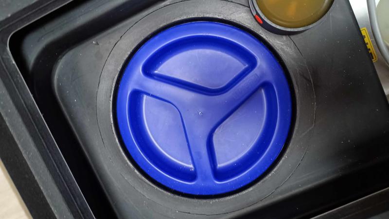

Buongiorno a tutti, volevo pulire e sanificare il serbatoio delle acque chiare come ho sempre fatto anche nel precedente camper ma non riesco ad aprire il tappo principale. Ho provato in diversi modi rovinando anche un pò il tappo ma senza risultato. Qualcuno ha qualche suggerimento per favore?  Il tappo è quello nella foto allegata.
Grazie a tutti per i vostri preziosi consigli

Dalla foto sembra molto recente per cui penserei che è solo stato stretto troppo.
Fosse mio proverei a costruirmi una specie di chiave a tre dita, con una leva, da usare come estrattore... non so se si capisce quello che intendo...  oppure o inoltre, proverei a scaldarle un po' una delle due plastiche sperando in una dilatazione. Ma considerali come spunti, non come consigli, visto che mai successo.
Se a qualcuno è già capitato, magari avrà un consiglio più mirato.

Il tappo è recente e non l'ho mai visto prima, presumo che se non è a vite possa essere a baionetta, ma comunque deve girare in qualche modo per aprirsi. Il consiglio che ti posso dare è di provare a scaldarlo con un comune phone per capelli facendo attenzione a non scaldare troppo la plastica per non deformarla.
Il consiglio di creare una chiave ad hoc, magari con degli inserti di legno, per distribuire uniformemente la forza mi sembra ottima.

Se non l'hai già fatto, apri il rubinetto dello scarico , che non abbia fatto un po' di vuoto con il freddo di questi giorni, così da compensare l'aria interna.

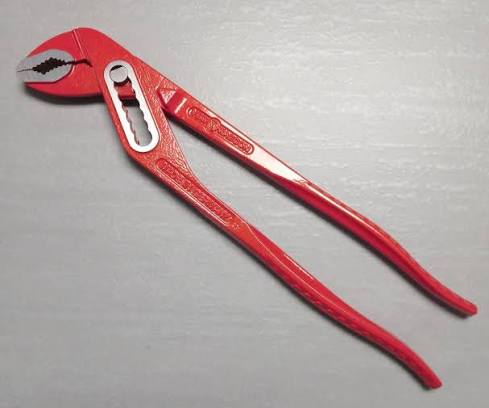

Buongiorno Carletto io per aprire il tappo serbatoio uso il manico aperto a mo' di forbice della pinza a becco di pappagallo (cagnetta da idraulico) di solito funziona

Grazie a tutti  per i consigli, in effetti il camper è nuovo ed il tappo è comunque a vite. Le uniche cose che non ho provato rispetto ai vostri suggerimenti sono di riscaldare e aprire il rubinetto dello scarico. In questi giorni andrò al rimessaggio e farò queste ulteriori prove poi vi saprò dire.  Per il momento grazie ancora, spero di poter ricambiare in futuro.

è a vite c'è una guarnizione che fa spessore .
Oktre ad usare un aiuto tipo pinza con i manici aperti a formare una V tra due dei tre rilievi devi spingere il tappo verdo il basso in modo da schiacciare la guarnizione che ti fa d attrito
poi lrima di richiudere ungi/lubrifica la guarnizione
ps
pinza a simile purché con manici lunghi e ti aiuti nella rotazione con un tondino/ cacciativitone
ps
io ho sostituito la guarnizionecad anello tipo o.ring che non faceva tenuta con una piatta ritagluata dal tappettino da ginnastica anzi era quadrato dei giochi dei ragazzi

Più che aprire lo scarico che aumenterebbe ancor di più la depressione interna, dovresti aprire il tappo del carico. Poi, provare a svitare il tappo premendolo, come è stato già suggerito.
