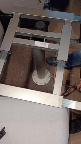

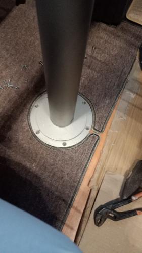

Buongiorno a tutti, gentilmente, per camper di un amico,  sono a chiedere come  smontare gamba tavolo ecovip 709 , per sostituirlo con tavolo pieghevole a libro, dopo aver tolto viti  e tutto ancora ancorato  e fermo secondo voi ci sono altre viti o può esserci della
olla?
grazie anticipatamente del vostro prezioso aiuto.

secondo me ,quella bianca è solo una copertura, prova a solevarla e vedere come è sotto, non penso che possa reggere il peso e lo sforzo del movimento

innanzitutto grazie,  il disco bianco a terra e un pezzo unico in metallo, non ha coperture,  a cui sono già state tolte le viti,

quella gamba l'ho comperata identica da un signore che l'ha smontata da un Laika nuovo.
Sotto c'era incollato con il sigillante una parte del pavimento (lo strato superficiale).
Per farla breve c'è anche del sigillante oltre le viti, il perchè non lo so dato che le viti terrebbero già abbastanza.

Prova inserire una spatola da stucco, quella in metallo, dovresti capire se c'è colla o altre viti.

buon pomeriggio  e grazie della risposta, anche a noi sembrava ci fosse colla in questi giorni proviamo con cordino di acciaio. vi aggiorno del risultato.

Buongiorno a tutti, vi aggiorno dicendoVi  che con filo di acciaio non siamo riusciti a passare per tagliare  il collante che c 'e' , ci puo' aiutare a mettere acqua saponata?  o avete altre idee,  grazie a tutti.

Dando per scontato che le viti le hai tolte tutte e non ne hai dimenticata nessuna: insisterei con un cavo in acciaio molto fine. alternativa è quella di forzare magari con un cuneo in plastica che vai a spingere poco per volta con un martello.

Buonasera, siamo arrivati alla conclusione il tavolo era semplicemente attaccato al pavimento ad   effetto ventosa,  grazie al consiglio di bengalajoe, con un cuneo di legno siamo riusciti a far entrare aria e si e' staccato.
 comunque un grazie a tutti Voi,  sempre molto preziosi.
