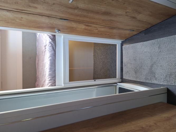

Se può essere utile, aggiungo qualche foto per indicare dove e come può essere fissato il tavolino alla parete. La tavoletta di compensato è fissata alla parete del camper, sotto la finestra, con le viti che sono chiaramente
visibili in foto. Questo può dare l'indicazione della posizione delle nervature del furgone. La conferma può avvenire con uno spillone affondato nella tappezzeria  il supporto del tavolino è la guida in alluminio che si vede sul margine superiore della tavoletta. Quello che si vede, prima piegato e poi rialzato,  è un piccolo tavolinetto semifisso che posso utilizzare in assenza del tavolino. Con il tavolino presente,  non serve toglierlo, basta ripiegarlo e spostarlo. Quelli che si vedono attaccati al tavolino, invece,  sono i dispositivi per agganciarlo alla guida / supporto a parete Qui il tavolino è stato tolto (lavoro che si fa in un attimo) ed è fissato alla parete, dove non dà fastidio.  Anche qui, la foto è ribaltata

Ho rimosso solo il piano del tavolo. Ho lasciato il piede che è quella struttura color legno che si vede tra i sedili. Come giustamente dice Clint ci sono delle guide sul pavimento che lo fanno scorrere fino alle sedute
della dinette (purtroppo nelle foto non ho tolto il tappeto ma si intravedono sotto di esso). Quando mangio porto il piede al centro e sollevo le due alette chiare che mi sono inventato e che blocco in orizzontale. Così creo un minitavolo su quale mangiamo in due (io e mia moglie non io e il cane). Tra l'altro ho visto dei nuovi Mobilvetta che utilizzano questa soluzione a ribalta dei tavoli (mannaggia a saperlo lo brevettavo prima). Altra funzione del piede del tavolo messo nella posizione delle foto è che il cane non passi in cabina.
Ora ho capito, soluzione dire perfetta.
