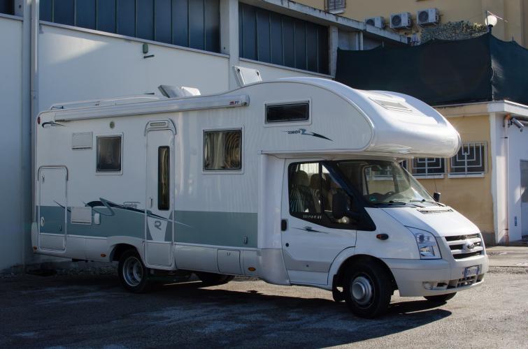

La Rimor ha cessato di mettere il controtelaio nel 2009. Fino al 2008 i modelli più lunghi l'avevano. In termini di robustezza chiaro che serviva a trasmettere meno torsioni alla cellula. Io dubito che questo centri con le infiltrazioni. Quelle erano dovute principalmente alla scarsa qualità dei cupolini sia anteriore che posteriore stampati in materiale plastico. Anche quella problematica fu eliminata qualche anno dopo, ma intanto c'erano in giro tanti veicoli. Rimor decise di fare una campagna di rientro, ma solo per i mezzi che passavano per le officine autorizzate. Sostituivano il cupolino posteriore e proteggevano lo spigolo dalle infiltrazioni con sigillatura e profilo ad "L" di chiusura nascosto sotto il cupolino.
Il vero problema del controtelaio era che pesava circa 100 Kg, ma erano 100 kg di acciaio, quindi il loro contributo lo davano. Tra l'altro serviva a alzare tutta la cellula limitando il rischio di toccare con il posteriore, cosa non da poco visto lo sbalzo dei mezzi lunghi.Rimor%20Superbrig%20689%20tc-3.jpg
Questo aveva il controtelaio e si nota da quanto alto è il passaruota posteriore. Nei successivi, dal 2009 in poi, il profilo inferiore si trova sotto l'assale.
