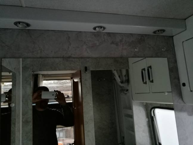

Buongiorno a tutti,
ho acquistato questa telecamera con display per la retromarcia. Sono riuscito a montare con successo il display interno ma non riesco a trovare un posto dove prendere corrente internamente per montare la telecamera dietro. Qualcuno mi sa dire come si smontano le luci del bagno o dove prendere corrente?

Non complicarti la vita.  Per il monitor e ricevente puoi prendere corrente dalla plafoniera della luce di cortesia.  Per il trasmettitore della telecamera (così come per il ricevitore) ti sconsiglio vivamente di lasciarlo sempre attaccato al 12V perché io stesso ed un mio amico, abbiamo constatato che scaldavano da matti.  Non mi sentirei sicuro a lasciarli sempre sotto tensione. Recupera quindi il filo della retromarcia per alimentare telecamera e trasmettitore.    Un'ultima considerazione: a conti fatti, fai prima a tirare un filo dalla coda fino allo specchietto passando sotto il pianale del camper, così sei sicuro di avere sempre un'ottima qualità dell'immagine che il trasmettitore senza filo non è in grado di garantirti.  A parte lo smontare qualche plastica della cabina guida per salire su col cavo, devi fare meno collegamenti e, come ti ripeto, alla fine il tempo è più o meno lo stesso. Pensaci....dammi retta!  Non vorrei però demolirti nel fare un'ultima considerazione:  dalla domanda che hai fatto mi pare di intuire che non hai tanta dimestichezza e forse sarebbe da valutare l'idea di farti aiutare da qualche amico che ha un pò di esperienza per realizzare questo lavoretto che è semplice concettualmente ma un pelino laborioso da mettere in atto.  Di sicuro metti nel credo che ci devi dare di tester e saldatore.
