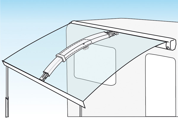

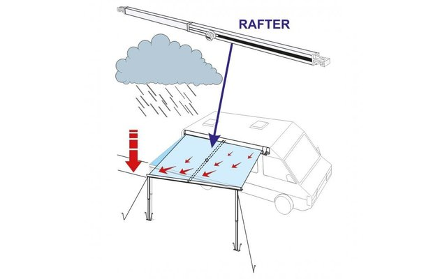

Può essere sintomo di uso del rafter
durante le giornate estive
Sconsigliano di usarlo anche su Fiamma
immagine(646).pngCome vedi solo per la pioggia
Proverei al sole ad aperto
a riavvolgere  mantenendo dei tirantii con  picchetti alle estremità
tira senza esagerare e lascialo in tiro tutto il giorno al sole wink
