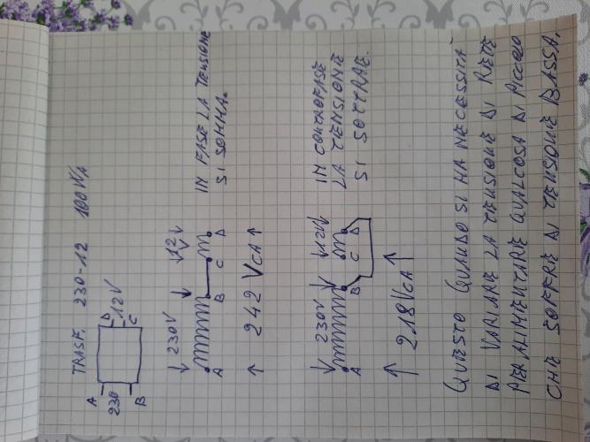

da ricordarsi che non si ha isolamento galvanica perchè il trasformatore è diventato un Autotrasformatore.
La potenza deve essere adeguata al carico.
Sono ricordi di scuola o del bagaglio che mi porto dietro sperando fare cosa gradita a qualcuno che ha altri bagagli.
