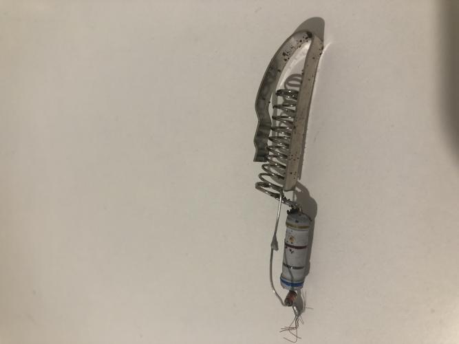

Inserito il 03/11/2019 alle: 11:09:51
Secondo me lo spinotto ha una resistenza, è quella in foto.
Con il tester riesco a vedere se la retroilluminazione a led è bruciata?image(55).jpg
