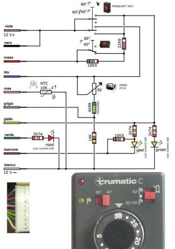

Posso allegarti uno schema trovato in rete.
O tu, o chi per te potrebbe sistemarlo, mi sembrano componenti abbastanza standard.
Renzo.

per l'interruttre a 3 posizioni non saprei cosa dirti e bisognerebbe aprire il comando poi capire perchè non funziona sulla posizione centrale , per il sensore temperatura purtroppo è saldato sulla schedina interna al comando ma volendo è sostituibile ma prima di sostituirlo controlla se sulla scatola che contiene la scheda madre della stufa sulla parte alta c'è un connettore minijack femmina , se ci fosse potresti risolvere con una seconda sonda che collegherai tramite quel connettore e automaticamente si inibisce la sonda di origine interna al comando però in quella stufa essendo una delle prime serie quel connettore potrebbe non esserci e la scheda non essere prevista per una seconda sonda temperatura , comunque controlla e se ci fosse da quel lato saresti a cavallo , per l'interruttore bisogna controllare perchè sul centrale non funziona ,
sulle altre du posizioni funziona ? , sulla scheda madre disconneti e controlla anche il connettore grande del comando interno che vedrai in basso verso dx
ottimo e utile lo schema postato da Renzo
