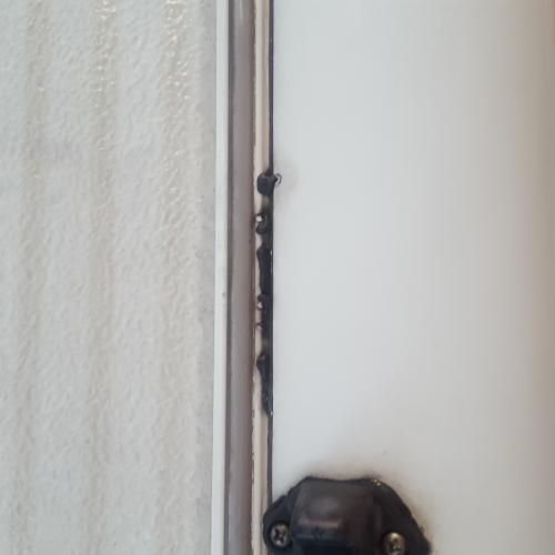

Ciao a tutti,
Volevo sapere se potevo rimuovere la parte di terostat (penso sia lui) in eccedenza.. Allego foto per capire meglio ..

sì,ma senza tirarlo,lo devi rifilare con un cutter ponendo attenzione ad non incidere la carozzeria,stai un pò indietro con la lama.
Perfetto! Grazie peo!!
Tanto a brevissimo lo ri-vernicio tutto!!

Io ho usato il coltellino delle posatine di plastica, taglia il terostat ma non incide l'alluminio del camper.

prima di riverniciarlo ripassa tutte le viti dei profili di giuntura parete-tetto,con le temperature attuali il materiale in eccesso fuoriesce,sbaglio o il tuo camper è un rimor?sè è così usano un sigillante butilico molto più morbido e debordante rispetto al terostat che viene applicato in nastro e non a cartuccia come il primo.
Granduca del 1992.
Comunque prossimo passo sarà sostituire tutte le guarnizioni dei profili di alluminio (quella curva da 11m), ne ho appena presi 40 m di colore bianco.
Poi procedero' a risiliconare tutti i punti dove è necessario.
La riverniciatura la farò autunno/primavera prossima (se riesco)
