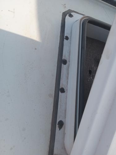

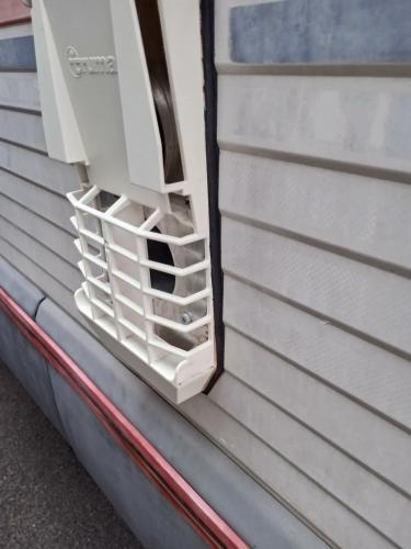

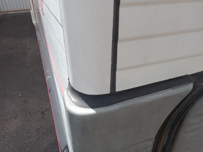

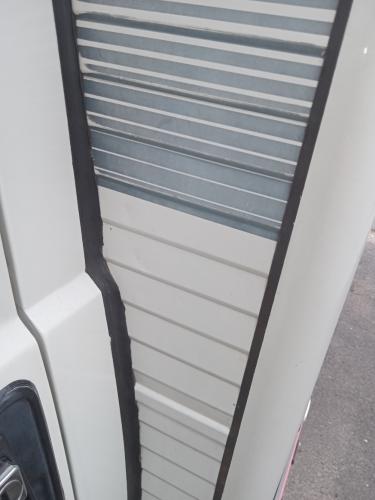

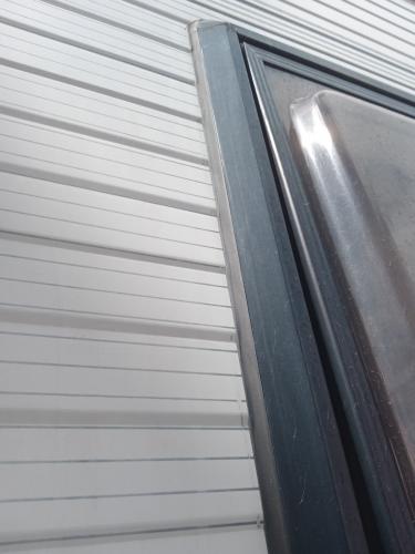

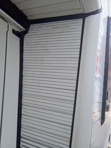

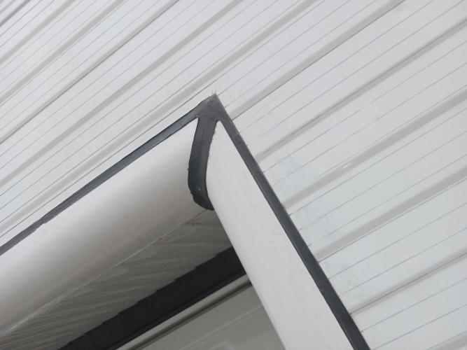

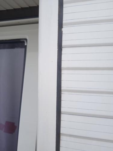

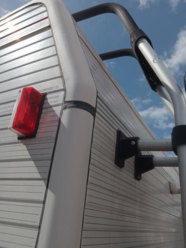

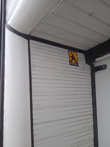

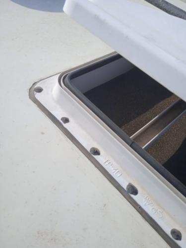

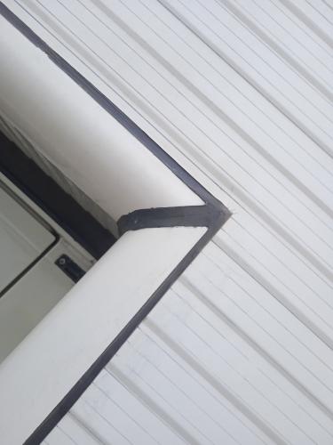

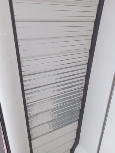

Per mia esperienza ti dico che non è necessario fare tutto quel lavoro.
Se fai una sigillatura esterna con un sigillante MS polimero degli oblò e LA FAI BENE, togliendo tutto il butile vecchio che esce e sgrassando bene, ti assicuro che sarà a prova di immersione per anni e anni..la fai spessa.

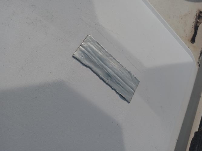

La striscia di alluminio è appunto butile alluminato. L ho messa perché c'è una micro crepa sull oblò. Non va da parte a parte ma quel prodotto è eterno.
Anche si smonti tutto e rimetti il butile, ti consiglio di fare comunque una bordatura in ms polimero. Eliminando tutto il butile che esce fuori.
Il butile si usa fondamentalmente per un motivo..per permettere lo smontaggio.
Sul mio arca gli oblò sono messi senza butile (terostat è un nome commerciale) , ma solo con sigillante poliuretanico. Rimuoverli sarebbe impossibile senza romperli. Ma tecnicamente è più ermetico ancora.
IMG_20230817_182543_1.jpgIMG_20230817_182338.jpgIMG_20230817_182534_1.jpgIMG_20230817_182559_1.jpg
Anche su finestre e profilature e tappi e accessori mai aperto e tolto il butile interno.
Se se ne evita la fuoriuscita, la polvere e il sole, con una ottima sigillatura esterna, il butile interno è eterno.
