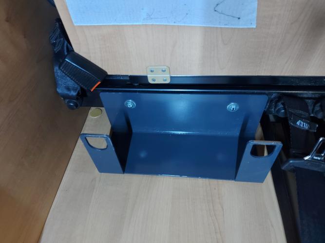

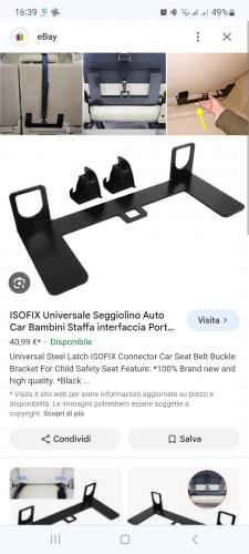

Io ho fatto delle piastre per l'isofix, i miei ormai hanno i seggiolini tipo 2 e poi si legano con le cinture, ma anche da più piccoli mi permettevano di ancorare saldamente i seggiolini alla struttura di metallo della panca, e non solo con la cintura che sui sedili morbidi della dirette risultava molto ballerina...
ho preso quella della foto come dima, fatto tagliare e piegare una piastra in modo che imbullonata alla struttura restasse ben fissa..  non ho qua il camper ma appena posso ti giro la fotoScreenshot_20240224_163934_Chrome.jpg

20240324_185109(2).jpgMi sono finalmente ricordato delle foto, queste sono le piastre isofix che ho fatto:
