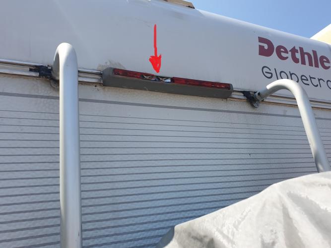

Ciao a tutti,mezzo mansardato dethleffs del '99 su ducato A130. Questa mattina ho trovato il terzo stop rotto (come in foto).dove posso trovare il ricambio?potrebbe essere motivo di infiltrazione?

In ogni caso è meglio sostituirlo non sapendo se ha subito danni alla sua struttura.
Io lo trovai, portando il codice Hella che dovresti trovare stampigliato, da un ricambista per elettrauto e mi costò meno della metà di quello che mi veniva chiesto dai concessionari.

In ogni caso è meglio sostituirlo non sapendo se ha subito danni alla sua struttura. Io lo trovai, portando il codice Hella che dovresti trovare stampigliato, da un ricambista per elettrauto e mi costò meno della metà di quello che mi veniva chiesto dai concessionari. Ciao
Ottimo,grazie

Ciao a tutti,mezzo mansardato dethleffs del '99 su ducato A130. Questa mattina ho trovato il terzo stop rotto (come in foto).dove posso trovare il ricambio?potrebbe essere motivo di infiltrazione? Grazie a tutti  Michele
Mi spiace, comunque da un ricambista per camper ben fornito dovresti trovare la versione a led, che ha meno problemi di contatto della versione a lampadine, il costo dovrebbe essere sui 20€.

Purtroppo visionandolo meglio ho visto che dietro ci sono le scanalature della giuntura della celula. Per cui penso che dovrò chiedere info alla dethleffs ,non penso che si possa adattare qualsiasi stop purtroppo.
