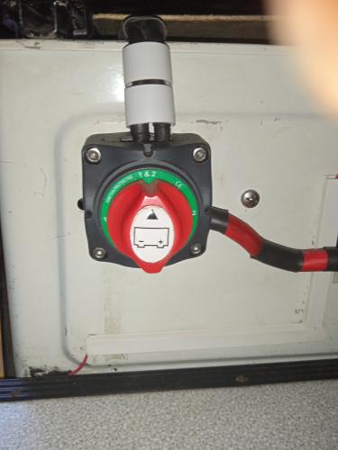

Buongiorno a tutti,
paleso ancora una volta la mia ignoranza con una domanda abbastanza stupida. Il mio camper usato acquistato da pochi mesi è dotato di due batterie servizi (di età e capacità diverse), ognuna con proprio staccabatteria. Ho scoperto da poco che ho sempre sbagliato a lasciarle entrambe collegate, e sto quindi cercando un metodo un po' più affidabile per valutare ogni volta quale attivare/ricaricare che i semplici tre pallini del pannello di controllo della cellula. Volevo montare un Imanager ma non è periodo per fare acquisti. Un mio amico utilizza sul suo camper un tester da accendisigari che indica il voltaggio. A vostro parere sarebbe utile?

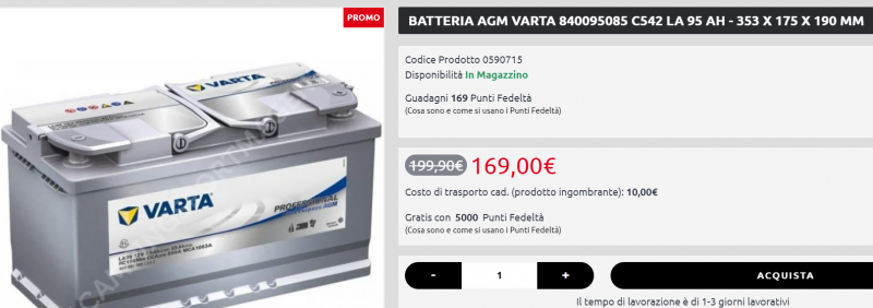

segnalo questa batteria, ottima a prezzo contenuto.

Non impazzire. Descrivi le 2 batterie per vedere se le puoi mettere in parallelo secco (molto probabilmente si).
Tipo , capacità ed età. E impostazioni dei caricabatterie e regolatori solari.
Solo queste cose contano per vedere come usarle.
Devi prima di tutto capire lo stato di salute delle 2 batterie.
Questo si fa facendo una prova di scarica una alla volta con un carico noto (es 5A) cronómetro alla mano e vedere come vanno giù di tensione.
Se sono AGM da 100ah e le scarichi a 5A per 8/10 ore dopo averle caricate a 100% e poi stacchi tutto  , dovresti avere 12/12.2v.
Se in 8/10 ore a 5A (ripeto separate) e vanno giù a 10v molto prima(4/5 ore). Sono da buttare.
Non comprare gestori di batterie che non ti servono nella pratica.
Piuttosto uno staccabatterie a 4 posizioni per gestirle e verificarle manualmente.
Facilmente in  un camper usato con 2 batterie diverse non saranno in buonissime condizioni..
Ma bisogna provarlo prima di andare in montagna con la stufa...
