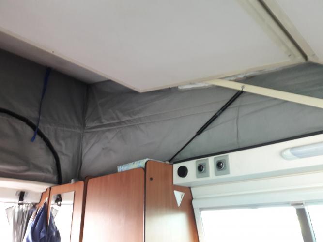

di solito nei soffietti che ho visto, a metà altezza passa una corda elastica che quando abbassi fa si che la tela venga tirata verso l interno e non rimanga pizzicata. Ovviamente sono manuvre da fare con buon senso e un
occhio di attenzione. Anche per me sono stupendi i camperr giapponesi con meccanica a cabina avanzata e 4x4, ne ho parlato qualche giorno fa su altro topic ma non ho ricevuto consensi. Molti sono legati ai canoni piu comuni e vecchi dei camper con il musone ma senza pensare che con cabina avanzata un camper di 6m ha lo spazio interno di u normale 7m. Ma non mi dilungo perchè non è argomento.
di solito nei soffietti che ho visto, a metà altezza passa una corda elastica che quando abbassi fa si che la tela venga tirata verso l interno e non rimanga pizzicata. Ovviamente sono manuvre da fare con buon senso e un occhio di attenzione.
Esatto, nel mio c'è quel grosso elastico, che dovrebbe tirare il telo verso l'interno (e tenerlo in leggera tensione quando è aperto). Purtroppo però tende a snervarsi con gli anni...

Corretto. Solo una piccola precisazione (magari lo sai già, ma lo ribadisco per gli altri...): un taglio così importante nella zona tetto implica l'installazione di un telaio di rinforzo attorno alla zona del taglio. Questo, che di norma viene fatto da tutti gli allestitori, rende l'apertura leggermente più stretta. Lateralmente non si nota, in quanto sotto alla sporgenza del rinforzo vengono installati piccoli pensili, e comunque il rinforzo funge da appoggio per il letto basculante. Nella zona posteriore si nota di più, in quanto toglie qualche centimetro di libertà di movimento in bagno (vedere in basso a sinistra nella foto).

Nel mezzo di cruiser o simili invece parliamo praticamente di una monovolume dove si sta solo seduti , per applicare il tetto a soffietto viene tagliato via l intero tetto metallico Corretto. Solo una piccola precisazione
Grazie della info, non sapevo della installazione del telaio perimetrale, ma ragionandoci è logico perchè il mezzo tenderebbe a "chiudersi" senza piu il tetto e le nervature. Immagino che sia anche una cornice bella robusta.
