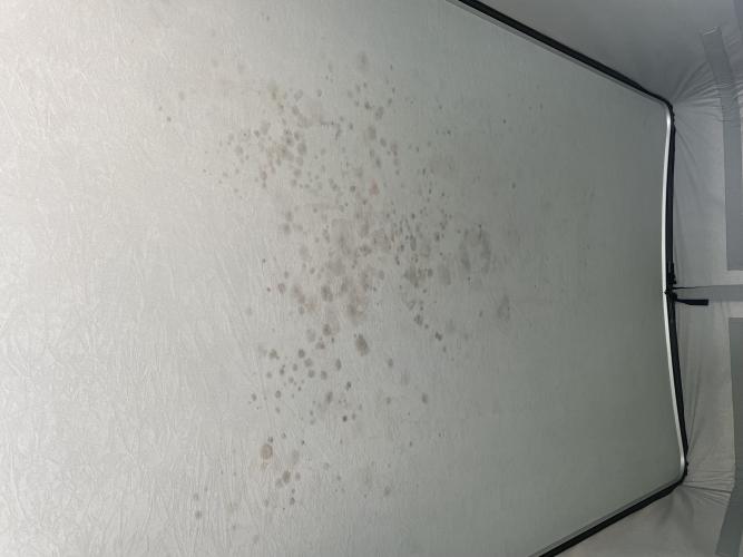

Muffa sul cielo del tetto a soffietto cause e soluzioni

Le cause della muffa le conosciamo tutti bene condensa, poca aereazione,  se lasci il furgone chiuso per molto tempo senza una buona aereazione e con climi umidi e freddi si presenta soprattutto in punti meno coibentati con ponti termici.Nessun problema un buon antimuffa non troppo aggressivo e sparisce.
Van nuovo dopo sei mesi mi sembra un po’ prematuro che si formi già della muffa .
il problema è che non sono riuscito a mandarla via

Van nuovo dopo sei mesi mi sembra un po’ prematuro che si formi già della muffa . il problema è che non sono riuscito a mandarla via
Lo sò ma purtroppo c'è l'hai è puoi solo cercare di eliminarla con prodotti specifici e magari cercare di areare il più possibile ed evitare la condensa che crea muffa.
Purtroppo non so come toglierla se hai qualche consiglio è ben accetto . Perché l’alternativa è far cambiare il rivestimento e non credo sia una spesa da poco
No che cambi, devi usare un buon antimuffa spruzzarlo bene mi raccomando senza strofinare con niente se no la spargi, aspetta che si asciuga e ripeti, casomai leva il materasso sotto così non ti sgocciola sopra è l'unico modo. Area bene dopo così và via l'odore del prodotto.
Ho già provato con alcuni prodotti che mi hanno poi però consigliato di spazzolare . Ma per ora niente . Che tipo di antimuffa potrei usare ?

Quando si chiude il tetto con la tela bagnata (dopo la pioggia) o umida (la rugiada della notte) poi al piu presto bisogna aprirlo e farlo asciugare bene arieggiando, altrimenti è normale che possa formarsi muffa o macchie.

lo hai chiuso bagnato? dovevi riaprirlo e lasciarlo asciugare bene, prova con un lava asciuga, lo noleggi, comunque ti conviene chiedere in una lavanderia, hanno prodotti specifici

Se strofini la spargi dappertutto e bastano poche spore sopravvissute a ripopolare il tutto.
Non l’ho mai usato con pioggia e solo d estate
Mi sono rivolto a una ditta che rifà interni per auto e mi avevano setto di fare così

Strano. Ma se é nuovo hai sentito il concessionario che te l’ha venduto? Era un optional o é stato aggiunto? Che camper hai?
È naturale che è stato aggiunto come un optional ma non è grave, la muffa ragazzi si leva, magari facendo anche più prove ma si leva.

Si li ho sentiti e danno la colpa a me loro non sanno ne risolvermelo e tanto meno passarmelo in garanzia . È un Clever e arriva già col tettino montato
Ti hanno anche detto cosa avresti fatto di sbagliato?
Anche secondo me l’errore più comune è quello di chiederlo umido o bagnato, ma se non la hai fatto un soffitto come quello non è concepibile.
