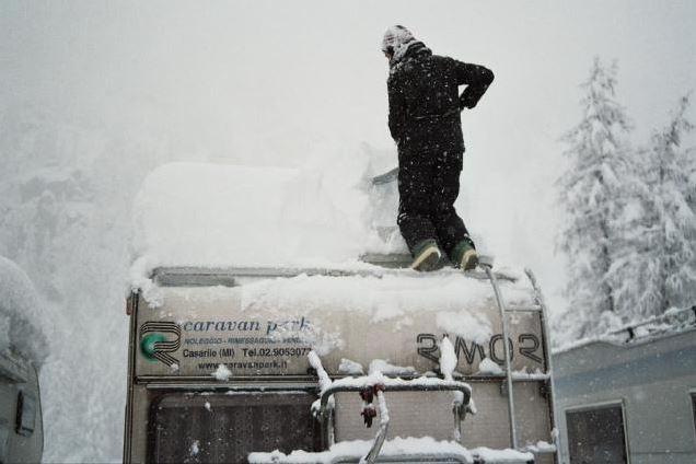

Uhmmm, vediamo un pò.
10 m quadri di tetto ( 5x2 ) per 10 cm. di neve bagnata = 1 metro cubo di acqua = 1 tonnellata sul tetto.
E queste misure sono per difetto, quasi tutti i camper ormai sono larghi almeno 2.20 mt. e la neve a volte arriva anche ai 30/40 cm. in una notte per cui arrivare a 2 - 3 tonnellate sul tetto è possibilissimo.
Secondo me i miei 80 kg., anche se non distribuiti, al tetto gli fanno una pippa.
Secondo me questo signore sul tetto non ne provoca certo il cedimento.... anzi mano a mano che scarica neve fà godere pure le sospensionilaugh

Provo a fare un calcolo con riferimento al peso risultante per cmq:
Superficie media tetto camper 10 mq =100.000cmq
10 cm di neve sul tetto circa 1t = 1.000kg
Peso kg per cmq = 1.000/100.000 = 0.01 kg per cmq
Nel caso di una persona di 80 kg (superfice piede circa cm 30x10= 300cmq)
Peso per cmq = 80/300 = 2.6 kg per cmq, nel caso appoggi un solo piede
                          80/600 = 1.3 Kg per cmq, nel caso appoggi entrambi i piedi
o sbaglio?

La neve non pesa come l'acqua ma un po o molto meno.
" Un metro cubo di neve fresca pesa tra gli 80 ed i 200 kg. Il suo peso aumento se la neve è  compatta: in questo caso un metro cubo pesa  tra i  200 ed i 500 kg. Se la neve è compatta e bagnata il peso aumenta ancora di più. In questo caso  un metro cubo peserebbe addirittura 800 kg, 8 quintali"
dalla fonte:
http://www.meteo.it/giornale/il...
Non sono assolutamente bravo a fare conti matematici, vi lascio la calcolatrice a voi.
quando ero piccolo fine anni 70 un mio zio aveva un vecchio camper su ford e di inverno in montagna in umbria dopo una colossale nevicata di 50 e più cm gli si è sbragato il tetto in prossimità dell' oblò. lo ha dovuto far riparare rifacendo tutto il tetto... magari non lo si può paragonare ma era per dare la mia esperienza di un ricordo non bello dell'infanzia
