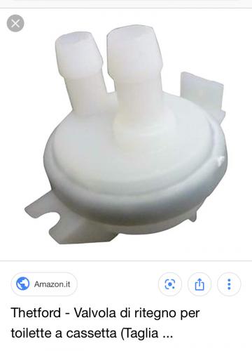

Inserito il 04/09/2019 alle: 18:54:03
Potrebbe essere otturata anche la valvola di non ritorno
quando premi il bottone prova a sentire se senti attaccare l’elettrovalvola, se si e l’acqua arriva sicuramente è la valvola.
Non comprarla prima, devi smontare e pulirla perché ci rimane lo sporco dell’acqua non pura
Se fai un cerca troverai un mio intervento con un video che ti fa vedere come si smonta la tazza, è lunga ma non difficile
la valvola è questa
