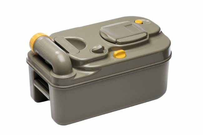

ho avuto due camper con cassetta Thetford C220, questa per capirci
non ho mai avuto nessun tipo di problema.
Il camper nuovo  ha in dotazione la C263, quella con le ruote arancioni.
Sta di fatto che ogni volta che apro la valvola a ghigliottina del WC esce sempre un gran puzza, a dispetto dei vari liquidi e pasticche che adopero (gli stessi che usavo precedentemente).
Non riesco a capacitarmi della cosa, non trovo il filo logico: si tratta sempre di due contenitori per liquidi, la forma della tazza è diversa e quella della cassetta idem però sono due contenitori e stop.
Sul camper vecchio puzzava raramente su questo nuovo puzza quasi subito.
A qualcuno è capitato?

OK lo sfiato sul fondo della cassetta...ma in molti camper gli allestitorj non hanno fatto il collegamento con l esterno
 Cioe di fabbrjca tthetford e ' previsto sotto lo sfiato della cassetta foro con Guarnizione tonda nera cha in un vano rettangolare con alloggio  cartuccia filtro a carboni e sotto ventolIna pef aspirare ed espellere i gas atgraverso un tubo che o Sotto o sopra il camper
molti allestitori non complettano lo sfiaTo aria .niente filtro niente ventolina niente fori  e Tubo per l esterno.
e da tempo che Succedono quesTe instalazioni non a regola

Lo sfiato c'è lavora sul fondo della cassetta o forse non lavora magari.  Penso che installerò il kit tipo Sog prodotto dalla Thetford DAVIDE
Non ho il SOG ma un sistemino copiato da ALEXIA76 molto simile. Ti garantisco che la differenza sarà notevole. Mai più sentirai il minimo odore!

penso tu abbia centrato esattamente il problema: per questo intendo montare il kit specifico della Thetford.

per risolvere ,puoi fare in un modo più semplice ed economico,intervenendo dal tappo di scarico,per renderti l'idea del tipo alla Carthago,
Fori il tappo e inserisci un corrugato (puoi utilizzare per aggancio rapido uno di quelli da giardinaggio)e porta lo sfiato esterno,nel sotto pavimento o direttamente sul portello cassetta,
verifica se sono spariti i cattivi odori,successivamente ,puoi ingegnarti per migliorare il tutto con dei carboni attivi,

alla fine ho montato il Kit Thetford...non resta che collaudarlo ma ho visto che aspira parecchio.
