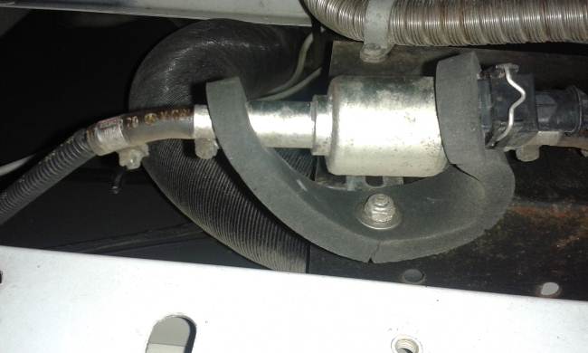

Vorrei gentilmente sapere se sia possibille mettere del materiale fonoassorbente tipo lana di roccia o similari sul webasto per cercare di ridurre il ticchettio di quando è in funzione,alla mia compagna non da fastidio ma io ogni tanto ci vado in paranoia.ciao grazie

Certo che lo puoi fare,lo puoi "inscatolare" e apprezzare il risultato ma prima ti consiglio di controllare il supporto,di solito in gomma,della pompa...tante volte si deteriora e secca cosi da trasmettere,piuttosto che smorzare le vibrazioni e relativi rumori.

il tichettio non viene dal webasto ma dalla pompa che è fissta sotto al camper, quindi controlla come ti hanno detto il supporto di gomma della pompa e controlla che non appoggi da qualche parte.

questa e quella che fa il tichettio(rumore)

Grazie ragazzi ho risolto anche questo in effatti quello postato da pakigt nella foto è il colpevole avevo quella sorta di fascia in gomma rotta non ho rimesso la stessa cosa ma del materiale neopreme adesivo su di un lato intorno alla pompa isolandola per bene il ticchettio si è ridotto di un buon 50% ora può andare bene non credo che si possa escludere del tuttowink
