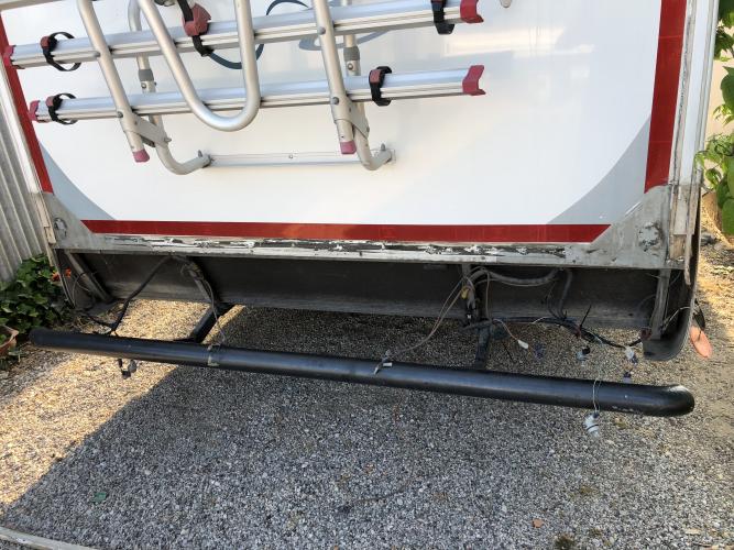

IMG_1216.jpgSalve a tutti volevo sapere se qualcuno sà indicarmi che tipo di prodotto è quello (nero) in foto sotto al paraurti che ho tolto per risistemarlo, non è un silicone sembra una pasta

è un sigillante butilico  , il più famoso si chiama terostat ed è fornito sia in strisce ( tipo scoch) sia in tubi ( tipo silicone)

Confermo terostat, è quello che viene usato sulla battuta delle cornici delle finestre e degli oblò, in questo caso anche del paraurti, a differenza di altri sigillanti rimane morbido nel tempo e serve ad impedire eventuali infiltrazioni

Grazie ...
