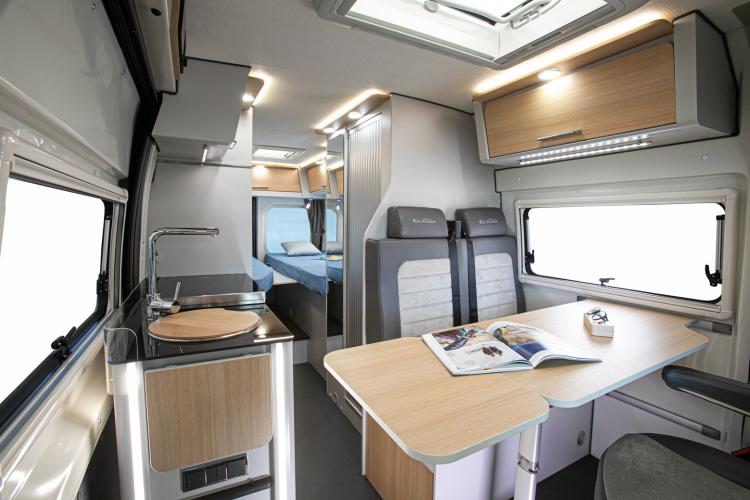

Buongiorno,
prima di fare danni chiedo ai possessori di furgonato come si smonta il tavolo della dinette (vedi foto). E' scorrevole e sui "fermi" di colore grigio c'è una piccola fessura...cacciavite?
Grazie a chi gentilmente mi risponderà.
egian

Se è come quello che avevo io basta inclinarlo e sollevarlo, i 2 agganci sulla rotaia dovrebbero sganciarsi da soli.
Praticamente è come se volessi farlo ruotare usando come asse di rotazione la rotaia, basta poco e dovresti farcela.
Spero di essermi spiegato ...

Buongiorno,  prima di fare danni chiedo ai possessori di furgonato come si smonta il tavolo della dinette (vedi foto). E' scorrevole e sui fermi di colore grigio c'è una piccola fessura...cacciavite? Grazie a chi gentilmente mi risponderà. egian
Di solito basta alzarlo dalla gamba verso la finestra e dovrebbe sganciarsi, dovrebbe essere incastrato con una sorta di profilo a l.

Grazie Sergione, grazie Man, oggi pomeriggio verifico.

Ciao, sotto il tavolo vicino all'attacco della rotaia, ci dovrebbero essere anche due (uno a dx e uno a sx ) fermi da fare scorrere.

GRAZIE 1000 A TUTTI,
ho risolto...come dicevate voi era solo da sollevare....yes
