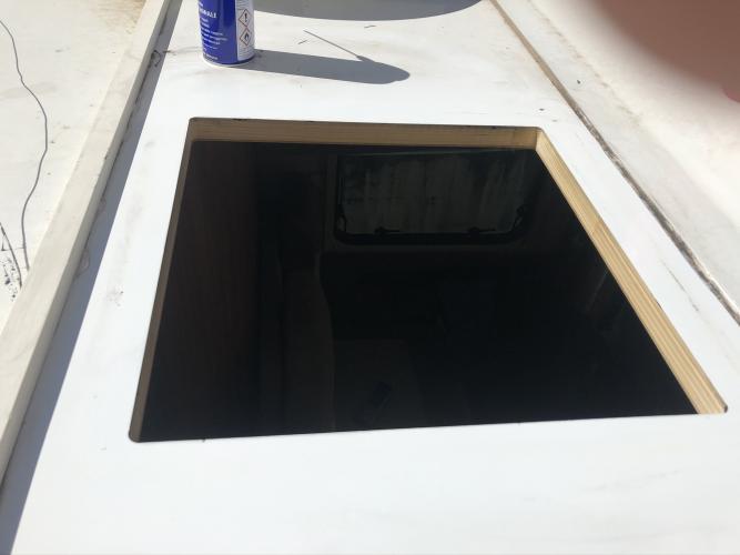

Come si toglie il Terostat velocemente ?
BengalaJoe
BengalaJoe
28/07/2015 1504
Inserito il 14/06/2020 alle: 12:18:01
In risposta al messaggio di BengalaJoe del 14/06/2020 alle 12:15:50
Come si toglie il Terostat velocemente ? O vieni con la soluzione o fai parte del problema !
I residui si tolgono poi con del semplice WD40 che lo scioglie come fosse burro, una pulita poi con dello sgrassante e il gioco è fatto
Ci ho messo 25 minuti tra rimuovere un oblò e ripulire la parte per installare un MaxxFan
Inserito il 14/06/2020 alle: 12:51:07
Geniale, anche io ho sempre usato più o meno lo stesso sistema, e cioè appiccicarli su se stesso, ma lo facevo manualmente senza fare troppa fatica e senza rovinare nulla
