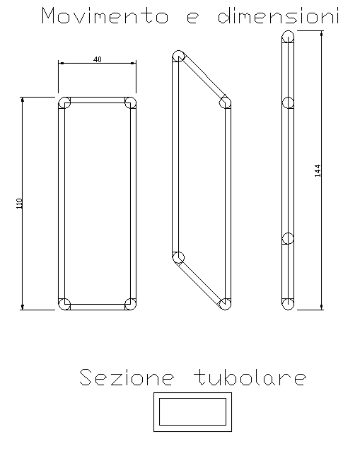

Qui mostro il disegnino che ho fatto per il mio progetto del gradino alto 110 cm quando aperto. Serve come passaggio intermedio tra la mansarda e la panca. Lo potrei posizionare tra la panca e il montante posteriore destro della cabina, c'è giusto lo spazio. Il mio problema, al momento, è trovare delle cerniere per tubolare 40mmx20mm che permettano una rotazione di 180 gradi. Qualcuno sa dove posso trovare qualcosa del genere?
