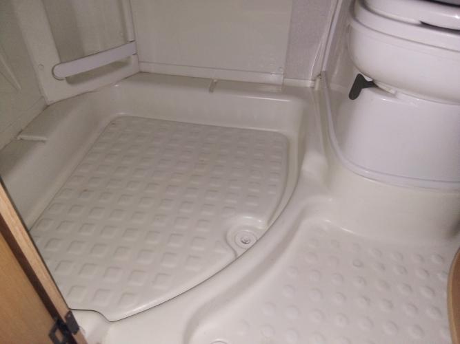

B. Giorno avrei un problema.
Mi sono accorto che sul piatto doccia il vecchio propietario a messo del silicone per coprire un foro. Come faccio a togliere  silicone senza rischiare di fare danni  c'è un liquido apposito o devo avere molta pazienza  con il taglierino pian piano IMG_20191109_171630.jpg

ciao,io metterei un pò di olio alimentare e userei un utensile in lagno,olio serve a "scollare" il silicone,l'utensile in legno a non ferirti le mani e rovinare il piatto doccia
