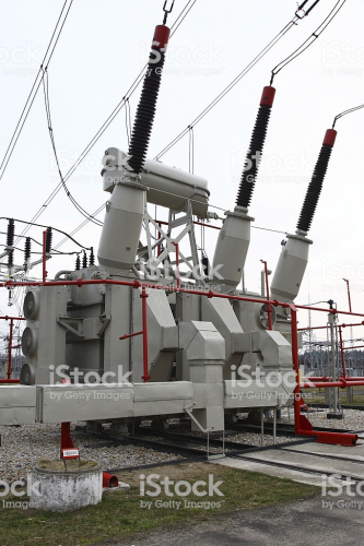

ma un trasformatore di isolamento a che pro?  che io sappia questi trasformatori si usano con tensioni di rete e in settore elettromedicale, tipo sale operatorie 220/220V e quelli a norma hanno potenza di 3/5/7,5Kva e pesano dai 50 ai 70Kg
Trasformatore isolamento medicale ABB TI 50 5 kVA
Modificato da Karbon17 il 26/05/2020 alle 20:49:57

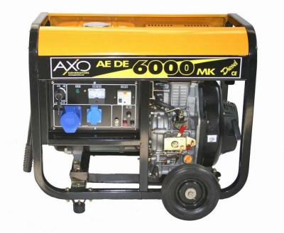

Una valida alternativa a marchi blasonati , potrebbe essere questo AXO
https://www.axo-group.com/it/pr...
AEDE 6000MK
Il gruppo elettrogeno AEDE 6000MK, semisilenziato monofase 220 V eco diesel, è dotato di regolatore di giri meccanico a masse centrifughe, alternatore monofase, valore di distorsione T.H.D. inferiore al 6%  e precisione della tensione compresa tra +2% e -2%.  Il gruppo viene fornito con il kit di movimento e sollevamento di serie.
La capacità di spunto è superiore a 2 volte la corrente nominale.
Il   peso con ruote e maniglie (event. da levare) 95 kg.
e si potrebbe pure levare il serbatoio e collegarlo a quello del mezzo. (penso si arrivi a 80 kg.)
e se levi pure il telaio ancora meno .
listino 1460,00  netto 990,00 + iva
AEDE 6000MK
GENERATOREAEDE 6000MK
Potenza massima (kVA/kW)5/4
Potenza continua (kVA/kW)4,5/3,6
Tensione (Volts)230
Frequenza (Hz)50
Corrente continua in uscita (V/A)12/8,3
Capacità serbatoio (Lt)12,5
Autonomia (h)10
Rumorosità (dB (A) a 7m)78
BatteriaSi
Kit ruoteDi serie
Peso a secco (Kg)95
Dimensioni (mm)735x485x670
