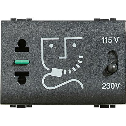

Ecco un esempio che tutti abbiamo visto e usato di trasformatore di isolamento che rende il 230 volt sicuro nel suo utilizzo anche in prossimità della pericolosissima acqua:

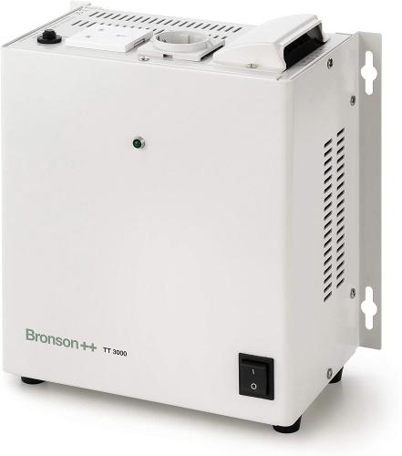

Eccone uno adatto a isolare la fornitura elettrica dalla terra che pesa 15 Kg dal costo di 400 euro.
Potenza 3000 watt

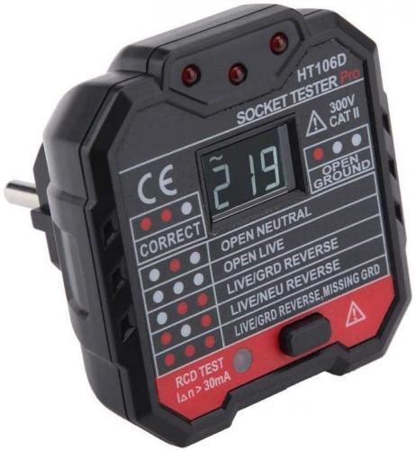

Questo apparecchio da €21,49 può essere molto utile per capire com'è fatto l'impianto elettrico al quale vogliamo collegarci:
https://www.amazon.it/rilevare-...
