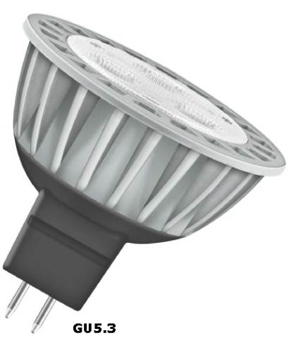

per l'attacco GU esistono dei faretti a led che funzionano a 230V senza modifiche
tipo questi:
http://www.osram.it/osram_it/pr...
l'unico problema che serve più spazio in altezza (sono leggermente più alte delle alogene a 230V)

Le lampade che devo usare sono come questa
e sono quelle applicate son dei portalampada che vanno agganciati su fili tirati da parete a parete spero di essermi spiegato blush

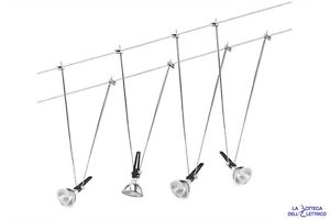

Ho trovato questa immagine che è molto simile alla mia attuale illuminazione

Sembrano abbastanza simili a dei faretti alogeni dell'Ikea che avevo... Ho cambiato le lampadine alogene con lampadine a LED, solo che il trasformatore erogava 12 V in corrente alternata, e i LED non gradivano...
Non mi sono perso d'animo e ho guardato nella cassa degli alimentatori da informatica: ne ho trovato uno di un Hard-disk  esterno (l'hard-disk era cioccato) 12 V 3A CC che era perfetto. Collegato, accendo, i LED hanno gradito. Spesi 0€.
