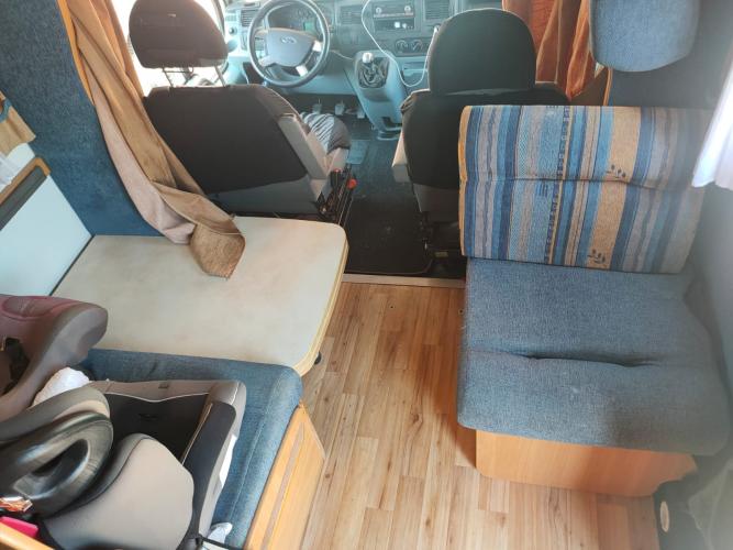

Dalla foto sotto vediamo la semi-dinette con il tavolo abbassato e basta, il posto a dx è pronto ad accogliere un passeggero.

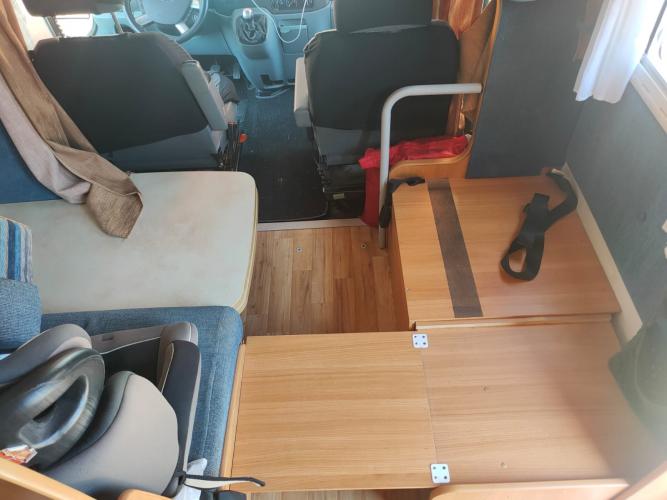

Nella seconda foto, quando si trasforma in letto, vediamo che dal cassone di destra esce una prolunga, alla quale è fissata una tavola pieghevole che fa da supporto per una parte della larghezza e si collega alla panchina dove sono i seggiolini, e fin qui tutto ok.
La mia domanda è: fra il tavolo di sinistra e il blocco di destra, c'è un buco, e non trovo niente di presente che possa colmarlo.
Il tavolo ha una sua prolunga ma quest'ultima non regge un corpo umano e per via dei binari del suo meccanismo non mi sembra il caso di sfruttarla come pezzo mancante.
Avete idea di come funzioni questo tipo di allestimento ? E' previsto qualcosa che mi è sfuggito forse?
Alle brutte creerò io un supporto in legno con piedini per colmare il vuoto ma ecco, se possibile avrei fatto a meno.
Una precisione, sulla panca passeggeri ci sono 2 seggiolini per bambini che per comodità non volevo smontare tutte le sere, per cui la 5a persona dormirebbe soltanto sulla larghezza tavolo + prolungamente (circa 70cm * 190), ecco perché mi serve sapere come colmare il vuoto.

Dovrai fare un ulteriore piano di collegamento
se non esiste altro modo.
Ma sei sicuro di avere 5° posto in viaggio ?
il libretto cosa dice ?
A conferma della possibilità , procedi nei lavori-
Spero che il piano in 2° foro appoggi sotto per bene
non fidarsi  solamente delle due cerniere bianche  !
Se fosse in tal modo la 5° persona dormirebbe anche bene (levando gli schienali )

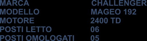

IN effetti si legge 6 posti letto
5 omologati

foro appoggi sotto per bene non fidarsi  solamente delle due cerniere bianche  ! Se fosse in tal modo la 5° persona dormirebbe anche bene (levando gli schienali ) IN effetti si legge 6 posti letto 5 omologati

allora sì è così 5 posti viaggio, solo che nel mio a differenza della foto che hai allegato, non essendo una dinette intera (dove dormono longitudinalmente), la persona appoggerebbe per forza sul tavolo e trasversalmente. La cosa che non riesco a capire è come mai un allestimento dove è previsto dal costruttore la trasformazione in letto necessariamente trasversale, non abbia tutti i pezzi per poter farla! Posso anche farlo io ma mi sembrava talmente scontato che per forza qualcosa mi sfuggiva.
L'altra possibilità è che sia previsto un solo letto singolo, con la parte che già si collega alla panchina dei seggiolini, ma a quel punto perché il tavolo ha un binario basso apposta per diventare supporto basso per letto?
Purtroppo il manuale del costruttore è molto vago per quanto riguarda la trasformazione della dinette, dice solo che 'si può fare'...

Se oltre che la base, ti mancano anche i cuscini, è molto probabile che il letto aggiuntivo sia stato previsto solo dove hai i seggioloni, e che il tavolo sia ribassabile perché lo stesso camper poteva avere diversi allestimenti e gli costava meno usare lo stesso componente.
Guardando la foto sembra che la seduta sia un po' più bassa del tavolo e potrebbe esserti necessario portarla a livello.
e gli costava meno usare lo stesso componente. Guardando la foto sembra che la seduta sia un po' più bassa del tavolo e potrebbe esserti necessario portarla a livello.
OK, così tornerebbe in effetti. Ora di memoria infatti non credo che sul libretto avessi visto 6 posti letto io (nonostante l'immagina caricata da Franco), ne ho visti 5 viaggio e 5 letto (cosa più rara) che a questo punto si spiega. Mi torna la tua spiegazione dell'allestimento. Grazie

ma il vecchio proprietario di ha dato tutto ?  non saresti il primo a non avere tutti i pezzi che il precedente lo ha tolto e mesdo in garage/cantina/solaio/ buttato via.
ps
hai provato a mettere il panello con le cerniere bianche a riempire il vuoto tra il tavolo e la seduta ? e lasciare il vuoto affianco si seggliolini dei bimbi ?9

una tavola lunga da mettere quando serve collegando panca e tavolo risolve . x quanto spiegato anche se a 5 posti sei sicuro che il primo proprietario abbia acquistato il 5° posto pagandolo come accessorio ? e non voluto? .

Sì ci ho pensato che potesse non avermi dato tutto, anche perché non mi ha dato quasi nulla di documentazione ad esempio. Non riuscivo a capire come potesse essere presente il binario basso per fissare basso il tavolo ma non il pezzo per creare completamente un letto matrimoniale, però la spiegazione data sopra mi torna, e infatti sul libretto è 5 letti, quindi penso sia proprio così. Farò una tavola con piedini da metterci sotto e via. Spostare il pannello con le cerniere non mi piace molto perché non voglio smontare quello che è già presente, prima o poi i seggiolini andranno via e sarà utile averlo ancora lì, e poi le dimensioni dello spazio non sono le medesime fra il tavolo e la seduta a dx.
