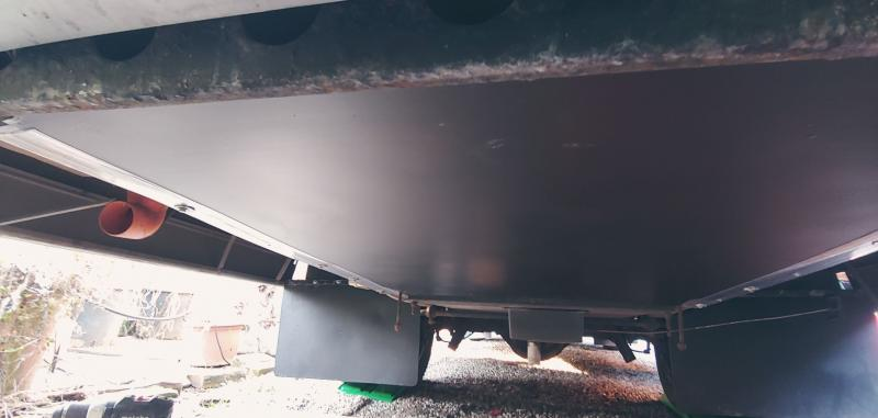

Il nostro amico Lollipibus
ha copiato la mia idea di proteggere il sottoscocca
con un pianale piatto completo al modo di evitare
accumuli di sabbia e sale ed avere una perfetta
pulizia e ottimizzare la aerodinamica ed i flussi aria
sotto il mezzo .
Anche in coda si chiude quel "paracadute" che esiste sotto il paraurti posteriore
e frena abbastanza quando si è in autostrada !
Questo era il mio piano fino in coda e con la realizzazione di un ulteriore
vano per tavolino e sedie fatto sotto il garage e che in centro conteneva
pure la ruota di scorta chiusa lei pure in un cassettone estraibile dal retro.
immagine(3713).pngsul Rexos720
Ora tutto rifatto pure sul Kreos8010
Modificato da franco49tn il 20/01/2021 alle 11:13:02

Molto interessante, potresti dare qualche dettaglio in piu' sul fissaggio? Fuori si vedono dei profili di alluminio ma dentro a cosa si avvitano?

Sul mio ho fatto pianali in multistrato di betulla (nero da cassoni)
molto resistente ed insensibile all'acqua
sostenuto da profilo in alluminio lateralmente e in centro da verticali
in lamierino sempre alu sagomati a misura , per creare un unico piano.
Poi ogni camper ha le sue misure ed i suoi supporti
Qui vedi foto dei gavoni creati lateralmente sul 720
e anche allargamento e completamento sul 8010
Modificato da franco49tn il 20/01/2021 alle 15:46:29

il mio daily avendo la trazione posteriore e la marmitta praticamente in centro a livello del portellone quindi abbastanza avanti mi preclude tale soluzione .
carlo
24/01/2008 10512
Inserito il 20/01/2021 alle: 16:13:29
In risposta al messaggio di marinox del 20/01/2021 alle 16:03:16
il mio daily avendo la trazione posteriore e la marmitta praticamente in centro a livello del portellone quindi abbastanza avanti mi preclude tale soluzione .  carlo
Tutte le mie modifice sempre fatte su Daily
dal lontano 93 su due Mobilvetta e poi su Laika
con marmitta ed albero trasmissione sempre a
"rompere" e complicare la cosa, ma che con
pazienza e tempo è stato possibile risolvere.
