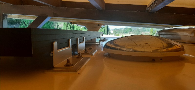

Io sto provando a coprire le plastiche di oblò e areatore a fungo del bagno con del nastro adesivo di alluminio, ottengo sicuramente un abbassamento della temperatura in estate, speriamo che preservi anche le plastiche che così non sono più esposte al sole, ma solo il tempo porrà dirlo, intanto un areatore del bagno ho dovuto cambiarlo, dopo 10 anni si sbriciolava, ed il camper dorme sotto una tettoia...
