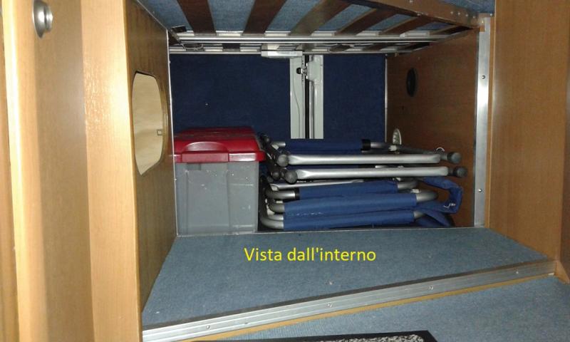

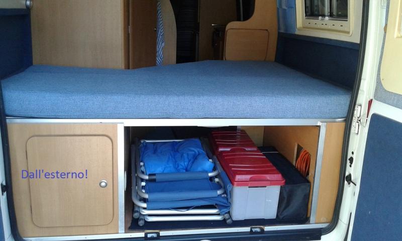

Ciao akko, premetto che il lavoro questa volta l'ho fatto fare da una ditta.
Il piatto doccia è l'originale, è stato aggiunto un pannello di 2,5 cm, sagomato di un materiale molto duro e calpestabile sulla parte davanti, siliconato , e se devo essere sincero hanno fatto un lavoro eccellente, te lo dice un gran pignolo quale io sono , lavoro ben fatto anche sulla parte esterna, se uno  non sa crede sia nato cosi.

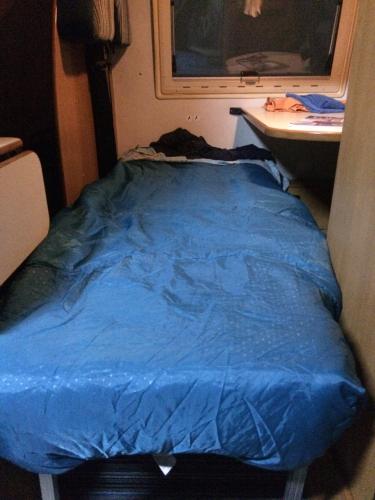

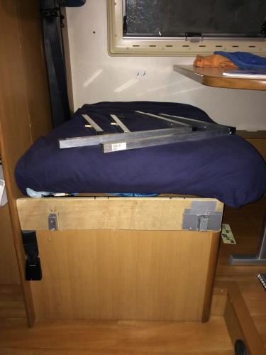

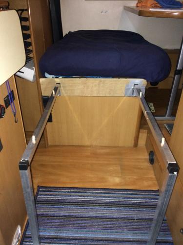

provo ad allegare le foto...
smonto la sponda blu che ho modificato con degli innesti a baionetta (li trovi in ferramenta):
qui si vedono gli innesti. sono maschio/femmina:
il listello in legno ha ovviamente la parte femmina dell'innesto e due tagli di tubo in alluminio a sezione quadra.
collego la struttura fatta in tubolari in allumino nei due (per comodità sono in tutto 2 pezzi per ogni "gamba"
dispongo le assi legate insieme da una fettuccia e ancorate alla struttura da delle spine in legno:
metto i materassi (sono di recupero di una precedente camperizzazione di un LandRover):
Letto pronto:

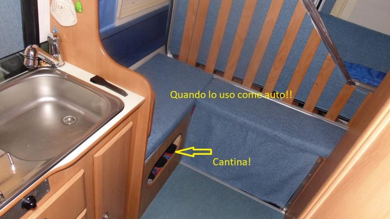

Ciao lupino, recuperato spazio vitale cosi! per quanto discutibile, ma togliendo il letto posso fare anche traslochi....piccoli piccoli!!
