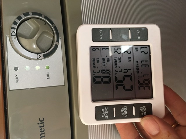

36 gradi fuori, freezer a 8 gradi e frigorifero a 25.
saranno i tuoi limiti, saranno le ventole mancanti, ma non fai per me: se ti accendo devi fare freddo, non farmi sudare ancora di più.
io caro trivalente dei miei stivali, finita questa vacanza in cui tutto quel poco che ti ho affidato (tre mozzarelle, yogurt, affettati in busta e delle sottilette) me lo hai fatto buttare, ti butto io e ti sostituisco con un bel frigo a compressore.
altrimenti anche la prox vacanza sarà una pena

36 gradi fuori, freezer a 8 gradi e frigorifero a 25. saranno i tuoi limiti, saranno le ventole mancanti, ma non fai per me: se ti accendo devi fare freddo, non farmi sudare ancora di più. io caro trivalente dei
miei stivali, finita questa vacanza in cui tutto quel poco che ti ho affidato (tre mozzarelle, yogurt, affettati in busta e delle sottilette) me lo hai fatto buttare, ti butto io e ti sostituisco con un bel frigo a compressore.  altrimenti anche la prox vacanza sarà una pena    Andrea
Oggi non ho misurato, ma ieri eravamo sui 35 gradi, parete del camper esterna al sole sui 56 gradi, gomme a 68 gradi... per dire le condizioni ambientali: cella freezer a  -12 e frigo ad 8 gradi. Trivalente, ventoline ed il tutto manutenuto a dovere. Non lo cambierei mai con uno a compressore perché avrei pochi benefici rispetto a questo ma avrei problemi di energia elettrica.

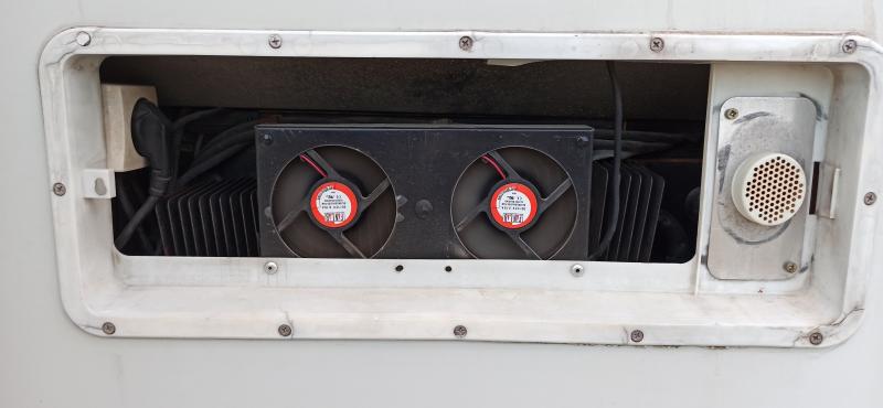

Per montare le ventoline dove vanno messe e poi si nota la differenza.

Stessa situazione, anche se un poco migliore della tua. Freezer a 1° e frigo a 19°: fuori siamo sui 37/38°.
Fino a lunedì a Campo Imperatore raffreddava benissimo; dipende quindi dalla temperatura esterna. Frigo nuovo di 2 anni e ½, quindi ok, senza ventoline, collegato alla 230.
Invece di buttarlo, puoi affiancargli un frigo portatile a compressore. Con circa 300 euro ne compri uno che ha un range di temperatura da +10° a -10° e lo porti con te solo se e quando serve.
Ad esempio un Mobicool FR40...

@Giovanni, lo avrai spiegato un milione di volte, ma potresti per cortesia (anche in privato) spiegarmi ESATTAMENTE come e dove montare le ventoline e la sonda termostatica? Anche con delle foto.

@Giovanni, lo avrai spiegato un milione di volte, ma potresti per cortesia (anche in privato) spiegarmi ESATTAMENTE come e dove montare le ventoline e la sonda termostatica? Anche con delle foto. Grazie , come sempre.
Se prendi quelle della cbe, basta montarle sulla griglia superiore in estrazione, la sonda, se messo in modalità "automatico" è abbastanza precisa tenendo il trimmer a metà regolazione
Se poi vuoi andare più di fino, con un termometro ad infrarossi misuri e regoli fin quando  le ventole si fermano con una temperatura  di circa 65 °
Avevo già spiegato e pubblicato la foto...
Le ventoline, secondo me (è obbligatorio esprimersi così per evitare polemiche), vanno installate sulla apertura superiore, proprio a ridosso della griglia. Io ho installato l'apposito kit, il sensore della temperatura è incorporato, hanno due velocità comandate da un piccolo pannello di comando. E vanno sempre tenute accese in automatico. Se troppo caldo, se possibile, come in foto, durante il giorno tolgo le griglie, inferiore e superiore.
Manutenzione: ad inizio stagione ho pulito, ben bene come si deve, camino, bruciatore ed ugello. Dieci giorni fa il rendimento era calato: sai cos'era successo? Guardando l'ugello in controluce, ho trovato una piccola impurità a lato del foro; quel foro non è rotondo ma a stella e l'impunità era incastrata fra due alette!
Controllando la temperatura all'ingresso del condensatore, essa oscilla attorno a 130 gradi ed all'uscita attorno a 35 gradi. Le misurazioni le faccio con un termometro simile a quelli usati per i controlli Covid.
Spero di essere stato esauriente; mi scuso con coloro che si son dovuti sorbire ancora questa storia.

Grazie Giovanni io l 'ugello lo pulisco con il compressorino che ho metto un dito sulla parte opposta del foro prima dell ugello e soffio aria che esce dai fori del bruciatore e cosi pulisco tutto. Tu dove hai preso la corrente per alimentare le ventole.
Il compressore non pulisce perfettamente l'ugello; provato con compressore del gommista. Eppoi, se spinge troppo forte, potrebbe anche deformarlo. L'unico sistema, secondo me, è utilizzare uno sgrassatore e spazzolino leggero (tipo spazzolino da denti usato), sciacquare abbondantemente ed asciugare.
Per le ventoline, l'alimentazione l'ho presa da una linea alimentata direttamente dalle batterie servizi, senza passare per l'interruttore generale della centralina perché posso così averle in funzione anche a centralina spenta.

perdonami dove metti le ventoline?

Avevo già spiegato e pubblicato la foto...  Le ventoline, secondo me (è obbligatorio esprimersi così per evitare polemiche), vanno installate sulla apertura superiore, proprio a ridosso della griglia. Io ho installato
l'apposito kit, il sensore della temperatura è incorporato, hanno due velocità comandate da un piccolo pannello di comando. E vanno sempre tenute accese in automatico. Se troppo caldo, se possibile, come in foto, durante il giorno tolgo le griglie, inferiore e superiore.  Manutenzione: ad inizio stagione ho pulito, ben bene come si deve, camino, bruciatore ed ugello. Dieci giorni fa il rendimento era calato: sai cos'era successo? Guardando l'ugello in controluce, ho trovato una piccola impurità a lato del foro; quel foro non è rotondo ma a stella e l'impunità era incastrata fra due alette!  Controllando la temperatura all'ingresso del condensatore, essa oscilla attorno a 130 gradi ed all'uscita attorno a 35 gradi. Le misurazioni le faccio con un termometro simile a quelli usati per i controlli Covid.  Spero di essere stato esauriente; mi scuso con coloro che si son dovuti sorbire ancora questa storia.  Giovanni
il mio e quello lungo in alto?
e quello di Giovanni è corto e magro in basso wink, non capisco per quale strano motivo non riuscite a specificare il modello e versione del frigo piazzato sul vostro camper ! , alto - basso - lungo - corto - stretto - magro o ciccione non specificano nulla
