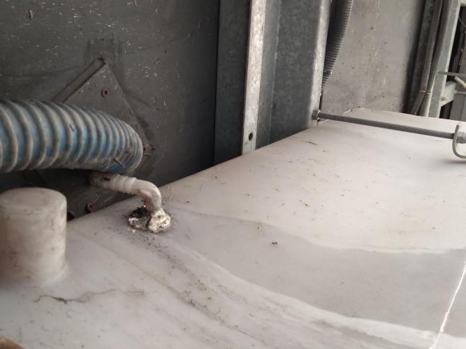

Ciao a tutti. Ho notato che dal tubo bianco ( è il troppo pieno?) Quando uso doccia o lavabo del bagno esce l'acqua, non poche gocce, ma tanta..Cosa può essere? Il serbatoio acque grigie è vuoto.20210912_083621(3).jpg

Non credi sia semplicemente il tubo di ingresso che perde?

No no ho controllato bene.esce l acqua proprio da lì.come dicevo non ne esce poca ma praticamente tutta quella che uso.

Bisognerà fare un corso agli utenti per mettere le foto dal dritto...
Un troppo pieno che finisce contro il pavimento del camper?

A essere sul posto ci vorrebbe poco a capire cosa é il probema , dici che il serbatoio é vuoto ? Lo dici perché non esce liquido dal rubinetto di scarico ? Otturato e il serbatoio é pieno ??  Controlla lo scarico , puoi anche pichiare con la mano sul serbatoio sé é vuoto la plastica cede sé é pieno la plastica non cede ...
