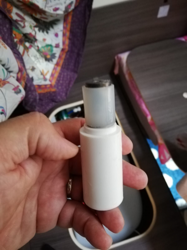

Buongiorno,
ho trovato nel serbatoio acque chiare questa specie di tappo, ma da dove arriva? il tappo è già inserito.
qualcuno mi può aiutare?
Enzo.
Gege01
Gege01
18/07/2018 2164
Inserito il 13/09/2019 alle: 10:37:06
E' il "tappo" che permette di caricare solo 20 litri di acqua, come previsto in fase di omologazione. Essendo aperto in testa, al raggiungimento dei 20 litri l'eccedenza dell'acqua scarica all'esterno.
C'era anche sul mio, l'ho "regalato" al mio concessionario.
Enzo40
Enzo40
31/03/2004 566
Inserito il 16/09/2019 alle: 17:57:21
In risposta al messaggio di Gege01 del 13/09/2019 alle 10:37:06
E' il tappo che permette di caricare solo 20 litri di acqua, come previsto in fase di omologazione. Essendo aperto in testa, al raggiungimento dei 20 litri l'eccedenza dell'acqua scarica all'esterno. C'era anche sul mio, l'ho regalato al mio concessionario.
grazie.
