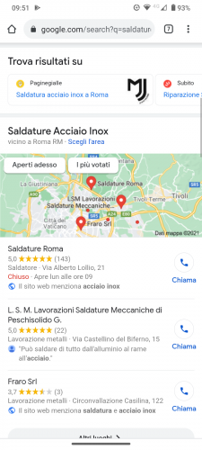

Se scrivi qui su COL, significherà che hai internet, e fare una ricerca è facilissimo, basta scrivere "saldatore acciaio i ox Roma"
Screenshot_20210822-095133.png e trovi quello che cerchi
