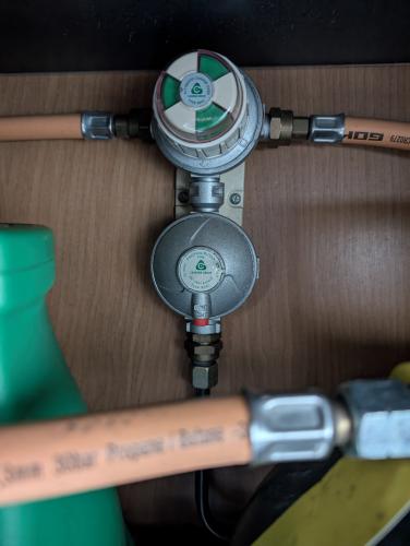

Inserito il 04/01/2025 alle: 10:32:09
In risposta al messaggio di impiegatodelvolante del 04/01/2025 alle 09:24:23
Bombole caricate solo a propano per uso domestico non esistono, sono sempre miscele di vari gas, con percentuali diverse di propano e butano Anche il discorso morchie è una leggenda metropolitana ​​​​​​quando
si trova olio nelle tubature e riduttore, è perché le bombole sono state caricate troppo ed entra in forma liquida anziché gassosa Il gas non può trasportare sporco od olio Da 18 anni uso il camper senza filtri, e non mi è mai successo di trovare quello che dici Ho l'accortezza di aprire per un secondo la bombola per vedere se esce gas o liquido Se fosse come dici, la stufa andrebbe in blocco e non al minimo
La morchia si accumula eccome.... purtroppo non ho foto da esibire, di quella che trovai anni fa aprendo uno di quei vecchi regolatori che erano ispezionabili svitando una serie di viti tutte attorno. Una massa oleosa grassa e appiccicosa, fortemente puzzolente di gas, che andava ad ostruire il passaggio del gas.
Certamente può aiutare a capire se il gas passa a sufficienza, aprendo tutti i fornelli al massimo. Poi le cause dell'anomalia possono essere molte altre, e bisogna andare per esclusione.

Inserito il 04/01/2025 alle: 10:46:47
In risposta al messaggio di Benhur del 04/01/2025 alle 10:22:22
Ecco il mio riduttore
Prova a misurare la temperatura nel vano bombole quando si presenta il problema.
Avevo quel tipo di problema quando avevo il vecchio mezzo con bombolone.
Le bombole vengono riempite con una miscela Butano/Propano, quando la temperatura scendeva sotto zero, funzionava tutto fino a che non finiva il propano...quando finiva, pur avendo ancora 3/4 di bombola piena non gassificava più dato che era rimasto solo butano.
A volte è il regolatore che ghiaccia, esistono delle resistenze per risolvere questo problema.
Come ti hanno detto serve fare alcune prove per capire esattamente il problema...da come si presenta a me sembra solo un problema di gassificazione.

Inserito il 04/01/2025 alle: 11:15:22
temperature piu calde dove dentro o fuori fal camper ?
ps
la morchia c'è y che la abbia portata il gas gasoso o quello liquido è sempre gas che la trasporta e viene sempre dalla bombola ...del gas
