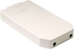

24/01/2008 10512
Inserito il 12/09/2017 alle: 16:32:07
Ma dopo l'uso e in viaggio
ed in particolare in sosta al rimessaggio
Vi "Ricordate" di montare il TAPPO
sullo scarico Truma esterno
Come quello rettangolare ,per i vecchi boiler.
Se non si fa in inverno si crea condensa ed entrata umidità in viaggio
e in sosta entrata insetti e nidi di api .
Se esiste originale Truma ,una ragione ci sarà.
Poi che i concessionari non lo consegnino o consiglino , è altra cosa
(stessa cosa per le coperture esterne frigo per il freddo o durante i lavaggi)

28/10/2015 5018
Inserito il 12/09/2017 alle: 16:38:46
In risposta al messaggio di franco49tn del 12/09/2017 alle 16:32:07
Ma dopo l'uso e in viaggio ed in particolare in sosta al rimessaggio Vi Ricordate di montare il TAPPO sullo scarico Truma esterno Come quello rettangolare ,per i vecchi boiler. Se non si fa in inverno si crea condensa
ed entrata umidità in viaggio e in sosta entrata insetti e nidi di api . Se esiste originale Truma ,una ragione ci sarà. Poi che i concessionari non lo consegnino o consiglino , è altra cosa (stessa cosa per le coperture esterne frigo per il freddo o durante i lavaggi)
Infatti … il tappo rotondo per la GAS non ce l’ho cool ma con la Diesel non serve nessun tappo wink
