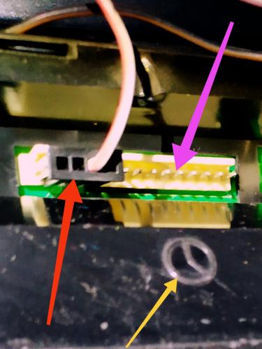

l'unico "spinotto di cui non sono sicuro è questo della foto (freccia rossa). come si può vedere sta su una "base" con una serie di pin (freccia viola). io ricordo che stava più o meno in quella posizione, ma potrei perfettamente sbagliarmi. Avrei dovuto fare una foto prima di scollegarlo. in ogni caso, ho provato a cambiare di posizione allo spinotto, provando su tutti i pin mentre la stufa era in funzione, ma non è successo nulla!
In concomitanza dei “Pin” c'è il simbolo simile ad un orologio (freccia gialla). Non so cosa possa significare..

Inserito il 05/10/2021 alle: 18:44:20
se la combi è quella in versione verticale e da come hai esposto il problema sicuramente è scollegata la sonda ambiente oppure la sessa sonda ha qualche problema e non funziona quindi su quella sonda dovrai parare , la vedi all'interno cellula parte medio/alta protetta da un cappellotto (funghetto) nero collegata in scheda

ok perfetto , si tratta di una combi verticale quindi controlla bene la corretta connessione della sonda in scheda , controlla anche la stessa sonda che non sia scollegata o non funzionante , su quel connettore a pettine che vedo raffigurato temo che manchi un altro connettore  , evita di scollegare/collegare connettori con stufa in funzione

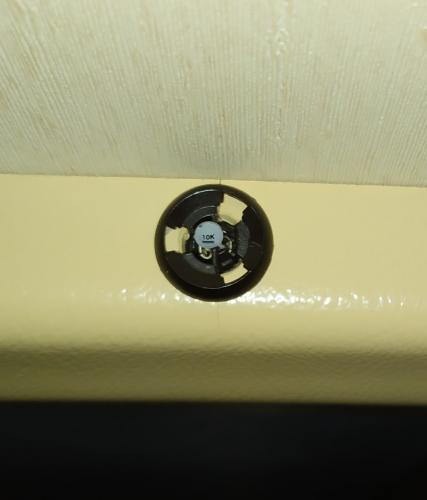

Questa è la sonda sulla plafoniera centrale del camper. non sono riuscito a trovarne altre..

Inserito il 07/10/2021 alle: 15:22:27
si dovrebbe essere quella ( manca il coperchietto), riesci ad accedere al retro di quella sonda? per controllare che tutto sia a posto

Inserito il 07/10/2021 alle: 15:45:27
fai attenzione perchè quella che vedo raffigurata potrebbe anche essere una sonda ambiente 10k che nulla c'entra con la gestione stufa , se fosse quella mi vien da chiederti dove è posizionata la sonda ambiente collegata al display centralina

Inserito il 07/10/2021 alle: 19:45:13
Però da vedere così sembra proprio quella Truma senza il cappellotto.  Poichè anche io ho il sospetto che hai un problema sul sensore o sul cablaggio, ti consiglio di fare queste prove in ordine, sperando tu abbia un tester e lo sappia usare:
1) stacca i due fili del sensore che entrano nella scheda truma e contemporaneamente stacca anche quelli dietro il sensore;
2) unisci tra loro i due capi lato scheda stufa e prova se, toccando coi puntali del tester i due capicorda che hai tolto dal sensore sul soffitto, c'è continuità.  In caso positivo hai la certezza che il sensore che hai fotografato è quello della stufa e che il filo non è interrotto;
3) fai poi una prova al contrario:  ricollega i due capicorda al sensore e, coi puntali del tester, questa volta vai a verificare se nei capicorda lato stufa, riesci a leggere una resistenza il cui valore cambia in base alla temperatura.
Quello che voglio cercare di dirti è che in primis devi capire dove hanno messo il sensore (quindi capire se è proprio quello che hai fotografato) ed in seconda battuta, capire se il problema è nel filo eventualmente interrotto o nel sensore ciucco.   Tieni presente che se hai un negozietto di elettronica vicino casa, quel sensore è un componente abbastanza comune, anche se ce ne sono di tolleranza più o meno alta.  Mi riferisco a quel minuscolo componente di colore grigio.   Se te ne procuri uno puoi fare delle prove volanti collegandolo con due spezzoni di filo direttamente alla stufa.

Inserito il 12/10/2021 alle: 13:54:06
In risposta al messaggio di ecostar del 07/10/2021 alle 15:45:27
è quella, come da manuale della Laika

Inserito il 12/10/2021 alle: 15:14:36
ok ma ribadisco di fare attenzione perchè su parecchi camper Laika prevedono anche una sonda ambiente identica a quella della stufa e la definiscono sonda ambiente ma non ha nulla in comune con la sonda ambiente che gestisce la stufa , comunque se realmente fosse quella sul bordo plafoniera è facile verificarlo seguendo la procedura specificata da Fabrizio (gduca)
