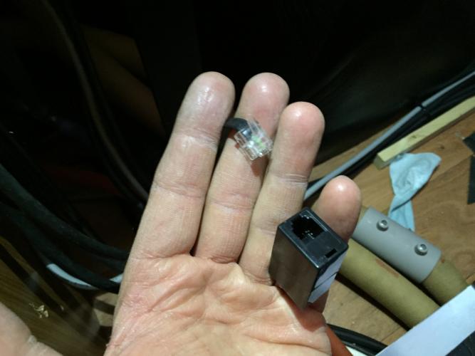

IMG_3201(1).JPGTi ascolto eccome! Ho trovato il connettore della truma completamente ossidato.
Questo si trova proprio accanto al serbatoio acque chiare..
Colpa mia!
Durante i periodi di fermo del mezzo svuoto sempre tutto e lascio svitato un tappo rosso per far girare l'aria e farlo asciugare bene.
Il problema e che non ho riavvitato bene e in vacanza ad ogni pieno 100% di acqua trovavo acqua davanti alla dinette, trafilava proprio in modo strano la trovavo li ma non sotto il pensile accanto al serbatoio.. ho anche dato la colpa al sistema del troppo pieno (effettivamente sbrodola parecchio)
Ad ogni modo ho pulito con pennellino e alcool e tutto sembra funzionare come  si deve, per maggiore sicurezza ho nastrato bene il connettore il modo da lasciare fuori eventulale acqua o condensa.
