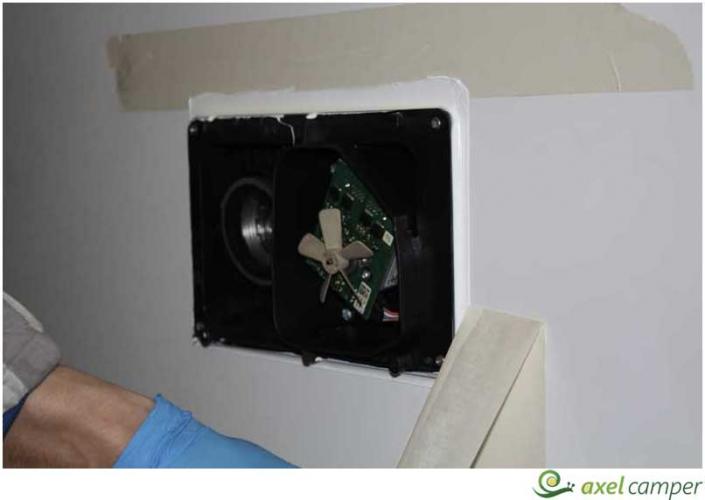

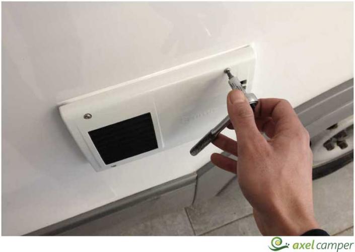

Mi viene in mente che dentro al camino a parete c'è una ventolina che probabilmente manda con pressione l aria al bruciatore. Controlla che per caso non si sia guastata o che si sia scollegato il filo che la alimenta. Nn ricordo se la ventolina si vede dalle griglie (quella di aspirazione , quella piu piccola sulla destra guardando) ma se sviti il coperchio del camino (4 viti a brugola) la vedi bene.
Si vede bene qui:

No non è un centro autorizzato, dentro c'è una ventolina che aspira i fumi del camino e se si dovesse guastare va in blocco la stufa.
