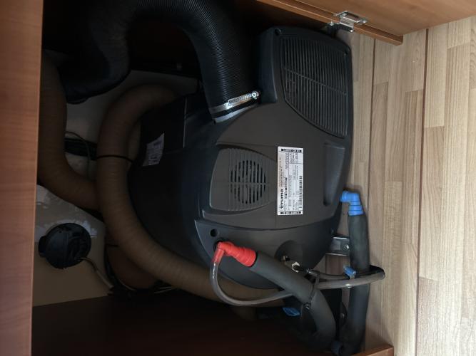

Buongiorno qualcuno sa dirmi se questo modello di stufa funziona solo a gas o anche in elettrico? Grazie milleimage(200).jpg

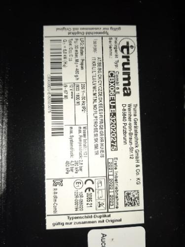

Se è una TRUMA Combi 6 è solo a gas, se è una TRUMA Combi 6E funziona anche a 220. Se fai una foto dell etichetta, che si legga bene, si dovrebbe capire.
Esternamente sono identiche.
Per farti un esempio, una etichetta trovata in rete:
si legge bene Combi 6E perchè è la versione anche a 220, se fosse solo a gas leggeresti Combi 6
