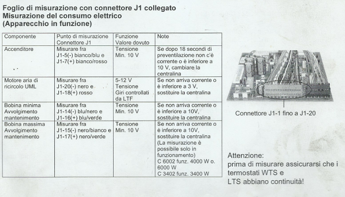

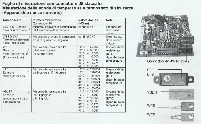

Ciao, prime verifiche da fare oltre a quello che hai già fatto sono:
-controlla che il gas arrivi regolare a 30mbar e che quindi il regolatore faccia il suo lavoro (la stufa è quella che soffre di più se ci sono problemi di pressione). Occhio che non ci sia olio nell'impianto, controlla bene, altrimenti vanno staccati i tubi da regolatore a flauto e da flauto a stufa e vanno soffiati e puliti.
-controlla che non ci siano cadute di tensione alla 12v che alimenta la scheda, fai le prove con multimetro. A volte capita che facciano delle cadute di tensione da paura e quindi sia necessario rifare il cablaggio, spesso già sottodimensionato dalla fabbrica.
Poi fai le prove di ogni componente come da tabelle qui sotto.
Procurati un multimetro e una 12v volante.
Facilmente potrebbe essere anche la scheda che purtroppo non si trova più. Puoi smontarla, guarda se visivamente trovi qualche difetto, controlla i condensatori e prova a pulirla con spray contatti (a volte succedono miracoli  e riparte)

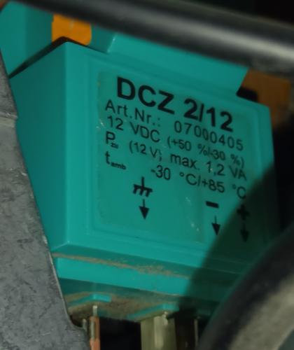

Per capire se il problema è la scatoletta bobina dell'accenditore ( non so se si chiama così ) che prove posso fare ?
Dopo il Tac secco di apertura dell'elettrovalvola dall'accenditore non sento segni di vita...dovrebbe vibrare o fare qualche ronzio ?20260204_213442.jpg

Per capire se il problema è la scatoletta bobina dell'accenditore ( non so se si chiama così ) che prove posso fare ? Dopo il Tac secco di apertura dell'elettrovalvola dall'accenditore non sento segni di vita...dovrebbe vibrare o fare qualche ronzio ?
Dovresti sentire che il rumore di accenditore e candeletta tipo quello del frigorifero (solamente lo fa più velocemente).
Comunque prova a fare le prove relative all'accenditore come nelle schede sopra. Prova a dare 12v (manualmente) ai contatti dell'accenditore e vedere se parte. Seconda prova misura la tensione che arriva all'accenditore tra i contatti J1-5 e J1-7. In questo modo verifichi se è un problema di accenditore oppure la centralina che non da il consenso e quindi corrente a quest'ultimo.
Visto che ci sei controlla pure le elettrovalvole, sia i valori di resistenza da chiuse e sia se arriva la giusta tensione (e quindi se la centralina lavora bene)

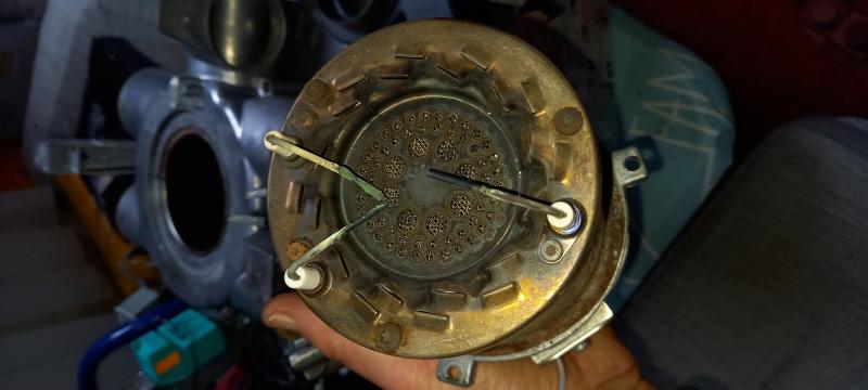

20260214_122409(2).jpgStamattina ho smontato la stufa. Questa è la situazione del bruciatore, una candeletta è bella cotta

Inserito il 17/02/2026 alle: 21:10:06
Sostituito candeletta, rimontato tutto,fatte varie prove accensione tutto Ok
