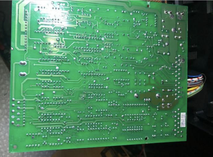

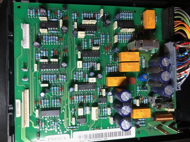

Ciao Darrio, Ho lo stesso problema ed anche io ho provato di tutto.
Faccio per accendere la stufa e sento il rumore del rele' che dovrebbe aprire il solenoide della valvola, sento il piezo che si attiva e dopo 5-8 sec va tutto in blocco.
Provato a cambiare bombola, regolatore...nada
La valvola del gas l'ho smontata e sembra ok, se avvicino il magnete alle estremita' sento scattare, quindi dovrebbe essere ok. Ho provato anche a pulire con compressore (spero di non aver rovinato niente) e l'aria usciva quanto avvicinavo il magnete alle due estremita' della valvola.
Il piezo funziona perche' lo sento.
Ho smontato oggi l'intera caldaia e revisionato ogni cosa, e mi sembra tutto a posto.
Vorrei provare a sostituire la valvola a solenoidi o anche i soli solenoidi ma non riesco a trovarli.
Non so davvero piu' cosa provare prima di darci su.
Tu sei riuscito a risolvere in qualche modo?
Grazie mille
