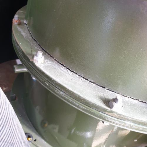

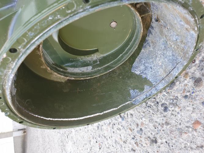

Salve a tutti, ho appena preso un camper furgonato Concorde Compact ma purtoppo il boiler, un Trumatic C3400 del 96, perdeva acqua e smontandolo abbiamo scoperto che il serbatoio è crepato come si può vedere dalle immagini.
Possibili soluzioni?
Qualcuno che tratta ricambi o revisionati, o si può riparare il serbatoio?
In alternativa andrebbe bene anche il Trumatic C 3402/ C 6002 purchè verticale come il mio.
Sinceramente 3000 euro per l'impianto nuovo non li avevo presi in considerazione... :-(
Grazie a chi vorrà rispondere

Perchè 3000 euro?
Non conosco il materiale di quella pentola, ma si potrà riparare credo. Sarebbe da smontare in toto e vedere bene dove sta il problema, se il materiale come credo è inox allora un buon saldatore a tig che ti faccia il lavoro ci metterà meno di un'ora, con una 50ina di euro potresti cavartela.
Ma aspetta i pareri di chi conosce meglio questa stufa...

è la prima volta che vedo un boiler inox della combi staccato con evidente fessura lato bordo flangia , se tutto il resto non si è deformato direi che un buon saldatore che salda inox a tig risolve in poco tempo e poco costo ma tutto il resto non deve esser deformato

La pentola è in alluminio o zama. L'idea era quella di provare a saldarla comunque.
Altre idee ben accette
11/01/2007 37560
Inserito il 04/09/2021 alle: 18:33:11
effettivamente le primissime versioni del 96 come la tua la pentola era in alluminio , sono passati all'inox da inizio 99 ,anche se l'alluminio è saldabile temo ti convenga sostituire la pentola ammesso che quelle inox siano compatibili con quelle precedenti in alluminio . comunque i suoi 25 anni li ha fatti e personalmente sostituirei tutta la stufa , se fai una ricerca potresti trovarla usata da chi è passato alla combi diesel

Non credo che la zama sia adatta all'alimentare come dovrebbero essere i nostri boiler, secondo me è alluminio, si salda anche quello, forse con un pò più difficolta dell'inox ma si può fare. L'unica cosa è che vedo che la flangiatura è veramente malridotta, per ripristinarla occorre fare un lavoro a regola d'arte., inoltre bisogna prevedere una riverniciatura alimentare e resistente ad alte temperature dopo una spazzolatura (o sabbiatura?).

Sicuramente andrebbe prima saldata, ho visto che si può fare con degli "stick" e il cannello, poi sabbiata (entrambi i gusci) e riverniciata a polvere. Questo è quello a cui siamo arrivati. Ora vediamo se non trovo ricambi o un sostituto usato, questa è la strada che prenderemo.
Grazie degli interventi.
